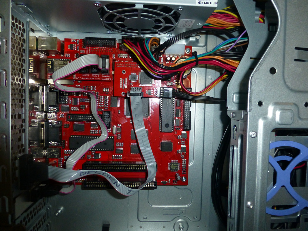

    Здравствуйте.
    Решил наконец собрать себе Evolution, помогите, пожалуйста, определиться с конфигурацией. Мануалы и форум читал, но некоторые вопросы все равно остались.
    Итак, хочется собрать эдакий топовый "Пентагон-Спектрум", каким он мог бы выглядеть в конце 90-х, с тем исключением, что после некоторого размышления решил использовать современные корпуса. Комплектующие и периферия при этом по возможности будут оригинальные, времен конца 90-х.
    Корпус
    Хочу, чтобы был минимального размера, с 5,25 приводами отдельно: плата Evolution плюс NeoGS, далее ZXNetUSB (два слота, таким образом, заняты), один 2.5 или 3.5 HDD. Можно будет все это установить в минимальный по размерам Mini ITX корпус с внешним БП (например, такой), или нужно будет что-то более просторное? Райзерами сразу запасаться?
    Дисководы
    Есть TEAC FD55-GFR и Epson SD-800, куплены два таких корпуса, см. ниже. Как подключить дисководы, чтобы были доступны одновременно оба? Нужно будет дотянуть от платы через заднюю панель корпуса два кабеля питания и один или два плоских шлейфа? Шлейфы нужны с одним перекрученным контактом или нет?
    Джойстик
    Нужен ZiFi модуль? Как он подключается?
    Прочая периферия
    Клавиатура/мышь по USB, монитор по HDMI совсем никак?

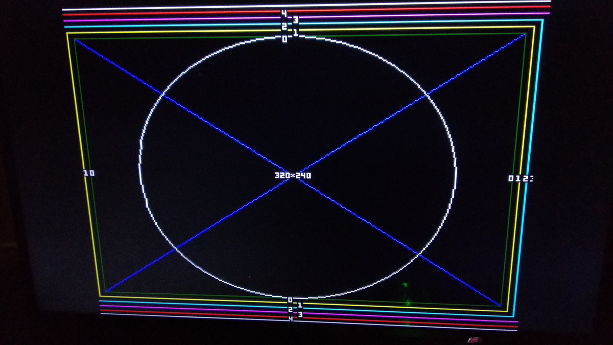

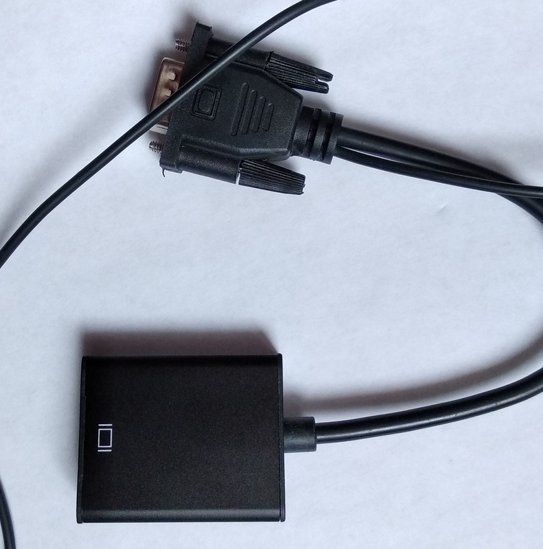

    Я подключал к LG TV 50Hz через коробку:
    Почти полное изображение:

    Рекомендую (исходя из своего опыта) на старте максимально окончательно представить всю конфигурацию (то есть каких карт точно не будет в обозримом будущем, что планируется ну и т.п.) и исходя из этого уже подбирать корпус.

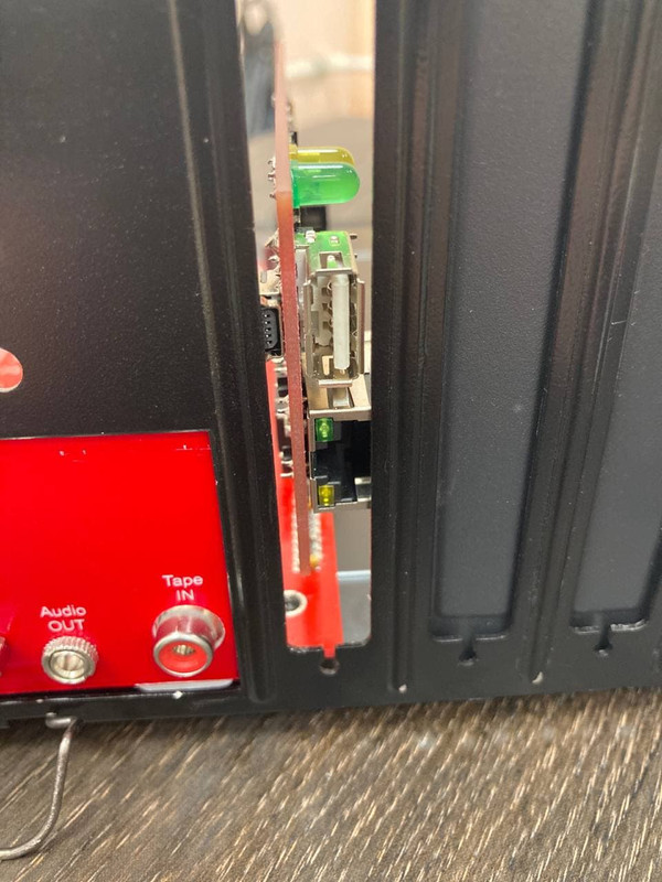

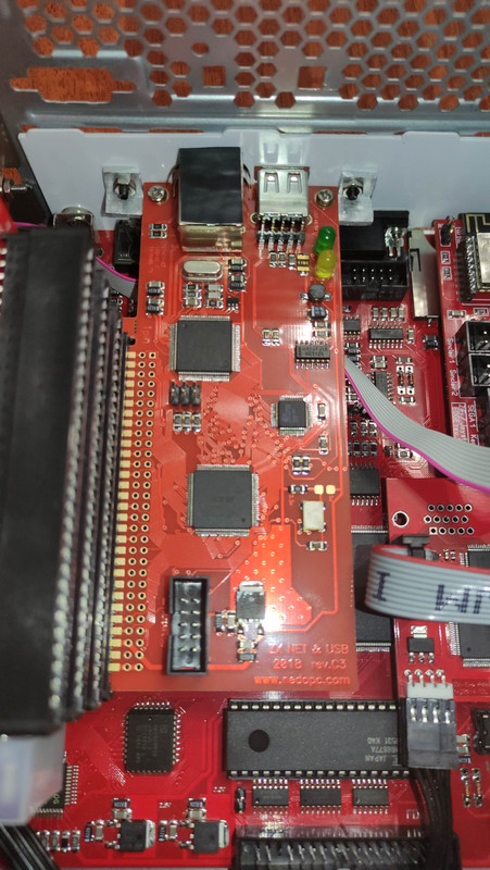

    При выбора mini-itx корпуса в целом учитывайте следующее:
    Ближний к центру платы ZXBus расположен так, что ни одну плату с установленными разъемами в него не вставить если не вырезать в корпусе и в заглушке нужные отверстия. Вот тут наглядно:
    Плата Rev.C не совсем стандарта miniITX, по одной из сторон она на 2мм больше и соответственно крайний ZXBus тоже оказывается смещенным относительно отверстия под платы расширения на корпусе. То есть вставленная в него плата оказывается размещенной не по краю отверстия (как на PC), а ближе к центру, что в свою очередь приводит к тому, что высокие разъемы не попадают в отверстие для заглушки.
    Для примера, вот что происходит с ZXNetUSB:
    А на NeoGS все нормально:
    Ну то есть райзеры используются не только в ультракомпактных корпусах, но и банально потому, что часть плат не попадает в отверстия по разъемам, часть не низкопрофильные и т.д. Да, практически ни один mini-itx корпус не рассчитан на установку плат в райзер Эвы, поэтому тут ждут разнообразные (но в основном решаемые) проблемы, от легких - фиксация самого райзера и плат в него вставленных, до мешающих элементов усиления (распорок поперечных на некоторых совсем компактных корпусах).

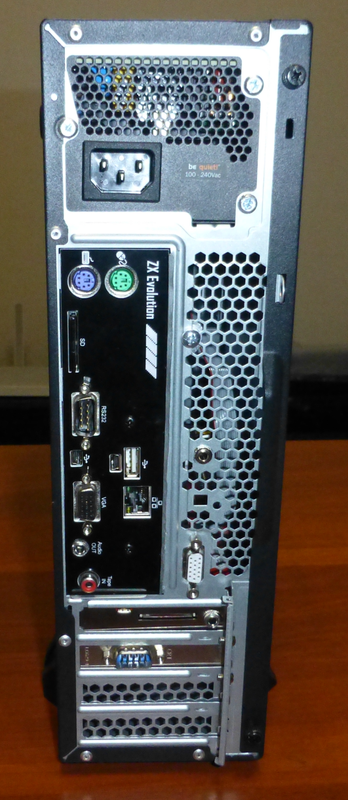

    У меня корпус POWERMAN EL501
    по итогу сделал так:
    1. ZXNetUSB в нижний слот райзера на два самодельных кронштейна прикреплен к пластиковой заглушке. Отверстия под USB/RJ-45 тоже в пластиковой заглушке.
    2. В следующий слот райзера вставлена ZXM-SoundCard Extreme которая на один также самодельный кронштейн прикреплена к корпусу, разъем 3.5мм вынесен чуть выше в подходящее отверстие (изначально оно под wifi антенну по-моему).
    3. NeoGS вставлена в крайний ZXBus.
    Да, так как корпус у меня расположен вертикально, то в качестве подпорки райзера использую подставку под видеокарту немного укороченную по высоте.
    Снаружи это все выглядит как-то так:
    Сейчас бы я конечно не стал брать настолько большой корпус, остановившись на чем-то более компактном, вроде InWin BP691 или InWin BM639, BM677 и т.п.
    По поводу блока питания. Если блок питания TFX и подобный, с вентиляторами от 80мм и менее, то лучше сразу взять БП который автоматически регулирует обороты (в идеале чтобы он до определенной нагрузки вообще вентилятор не включал) ну или переделать дешевый, который постоянно крутит "на все деньги". Из-за размера на максимальных оборотах они довольно шумные и если системник стоит на столе, то это начинает очень сильно доставать.
    Кстати у evolution потребление довольно небольшое ~8.5W, +NeoGS +ZXM-SoundCard Extreme +ZXnetUSB +Zifi +VDAC = ~17.5W. Дисководы жрут конечно поболее, до ~15W я думаю.
    Последний раз редактировалось yarodin; 22.03.2023 в 07:54.

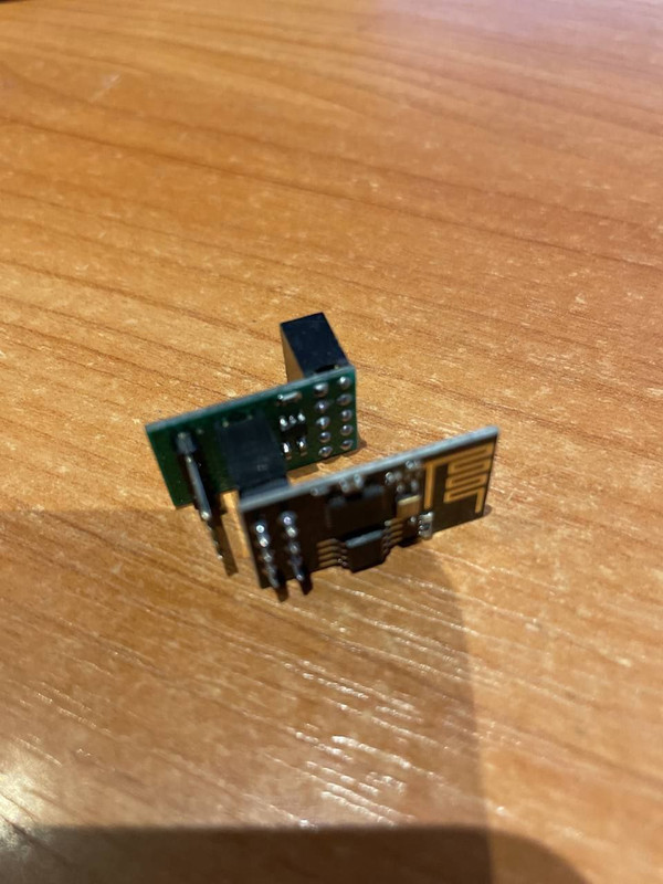

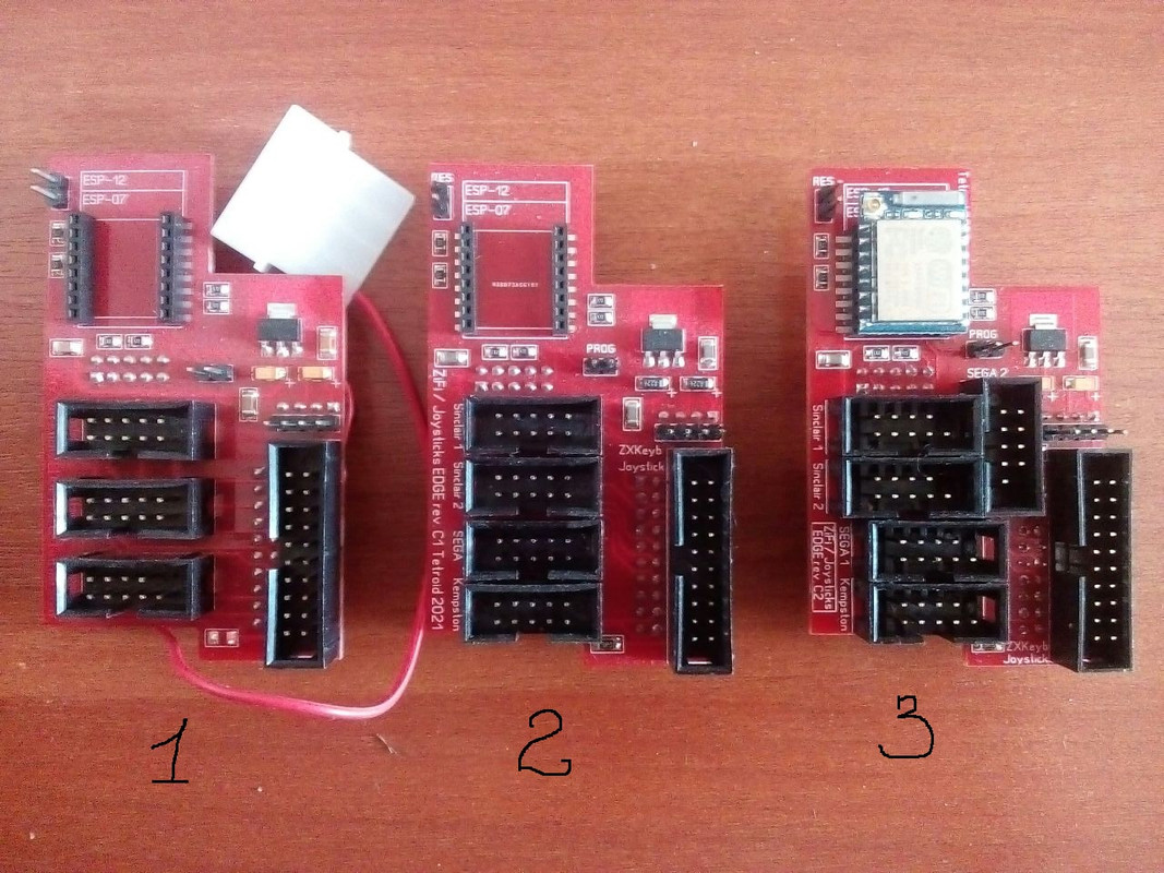

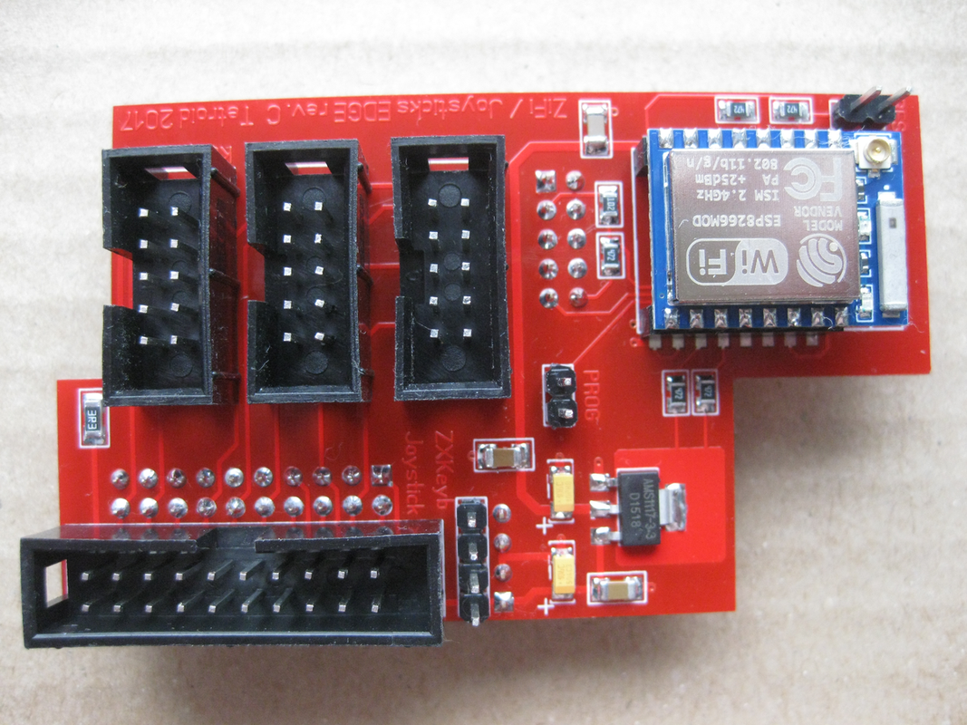

    По поводу Zifi. Существуют следующие варианты у Тетроида (чего-то уже может не быть в наличии по причине более новых ревизий):
    "Классический" вариант. Только Zifi, без портов джойстиков. Втыкается сверху в X5, также в нужно в Zifi воткнуть питание как для 3.5 дисководов (заело правильное название разъема)
    1. Rev.C (на молекс не обращайте внимания, на плате от Тетроида его не будет). По разъемам: Sinclair - 2шт, Kempston - 1шт, Механическая клавиатура - 1шт
    2. Rev.C1. По разъемам: Rev.C + 1 Sega
    3. Rev.C2. По разъемам: Rev.C1 + 1 Sega
    Втыкается в угол пентэвы сверху (есть вырез - ошибиться трудно) сразу на три разъема X5,X12 и четырехпиновый разъем питания (которого в доке нет, но с какой-то из ревизий C он появился). То есть питание берется с пентэвы самой. Джойстики подлкючаются шлейфиками стандартными на DB9 (тоже есть у Тетроида). Сейчас наверное имеет смысл брать или брать "классический" вариант или rev.C2.
    В целом Zifi довольно специфическая штука, которая работает только под TSConf (джойстики под обеими конфами) и условно через которую можно получить доступ в интернете только к нескольким жестко заданным сайтам с картинками, музыкой, софтом спековским, ну и 2-3 спековским сайтам в режиме максимального упрощения (только текст).

    Как быть с этой задней панелью? Она будет точно нестандартная, я видел, что их где-то заказывают — такие, как у вас, из пластика. Я хочу еще вывести через нее шлейфы для внешних дисководов, плюс если все платы будут через райзеры (а для компактных корпусов, похоже, по-другому никак), то получится одна большая дырка, а не задняя панель. Или нет?
    Я собрал всю информацию, которую нашел по заглушкам: https://github.com/yarodin/zx-evolut...88%D0%BA%D0%B8
    В случае какого-то полного нестандарта, наверное ваш вариант это 3D принтер. Также я думаю можно попробовать заказать в компании, которая пластиковые заглушки делает, но боюсь, что даже если они возьмутся то ценник будет очень не очень.
    Есть небольшой лайфхак, в райзер выше заглушки вставлять аудиокарты и не ставить на них разъемы (3.5/RCA), а звуковым кабелем выводит звук сразу в микшер на плату пентэвы или навесным монтажем разъемы выводить в удобное место на корпусе.
    У меня как раз именно так 3.5 разъем с ZXM-SoundCard Extreme выведен выше (это на фото со вчерашнего поста видно). Но в целом все уже по факту смотреть, подгонять, подбирать конечно - процесс по факту выходит очень творческий
