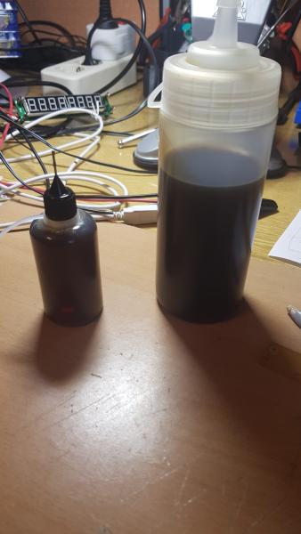

А кто каким флюсом пользуется? Помимо канифоли, ЛТИ и паяльной кислоты.
Последний раз редактировалось valerium; 04.12.2022 в 21:00.
EFD 6-412-A Flux Plus
Главная проблема дешевых китайских флюсов, что в одной и той же упаковки может быть совершенно разный флюс. Причем купленный в том же самом месте, несколько месяцев спустя.
Отличаются по способности растворять окислы, коррозионности, кислотному запаху. Внешне - один-в-один. Иногда немного цветом отличаются (и то не всегда), упаковка совпадает 100%.
