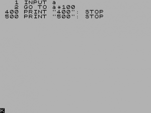

    Цитата Сообщение от Barmaley_m Посмотреть сообщение
    В компилированной программе можно заранее (на этапе компиляции) рассчитать в памяти место программы, откуда надо продолжить исполнение. Кроме случая "косвенного перехода", когда параметром GOTO или GOSUB является не константа, а переменная или математическое выражение с переменными. Но последний случай не поддерживается большинством компиляторов бейсика. Его поддержка обошлась бы сложно и дорого (по времени исполнения).
    первый-же проверенный компилятор (от Hisoft1988г.) спокойно поддерживает такой приём.
