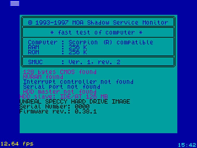

    Цитата Сообщение от LW Посмотреть сообщение
    А пока учимся понимать slave диск.
    пожелание: писать рядом с диском кто из них master, а кто salve
    хотя бы в скобках в конце строки ...Hard disk found - (m) или (s)
    Этот пользователь поблагодарил Xela за это полезное сообщение:
    LW(10.11.2022)
    05.09.2007
    Орск
    1,077
    269
    1,262
    374 сообщений
    Ну это само собой
