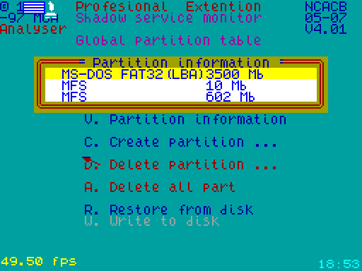

    Цитата Сообщение от Xela Посмотреть сообщение
    с mfs-разделами выдает ошибку:
    повторяемость ошибки есть?
    при каких условиях?
    что за подразделы на mfs?
  2. #292
    03.12.2021
    670
    472
    197
    135 сообщений
    при каких условиях?
    да, при старте командера при выборе этих разделов каждый раз вылетает эта ошибка.
    один раздел - ISDOS на 10мб, второй - TRDOS MFS:
    образ этого диска, я, насколько помню уже отправлял, но могу еще раз продублировать, не вопрос.

  9. #299
    03.12.2021
    670
    472
    197
    135 сообщений
    а по вашему в чем заключается ее работа?
    это я что-то с перепугу перепутал ее с Reset CMOS, my bad. После сброса CMOS часы, кстати, починились.
    Кто-то из вас хочет видеть полноценный менеджер разделов?
    Имею ввиду возможности не только имеющегося функционала, но а так же создание разделов FAT32.
    создание разделов FAT32 считаю нужным - что б можно было взять чистый диск/cf/sd и на скорпионе сразу создать все нужные разделы.
    хотя MFS чем дальше, тем больше считаю рудиментом, который если и стоит поддерживать, то только для IS-DOS (если, конечно, не получится как-то переместить это в образ-контейнер, который будет лежать на fat-разделе, но это наверное слишком сложно, для такой редкой функции) и любви к какому-нибудь старому коммандеру, который работает с tr-dos образами на mfs-разделах, и который никто не обновит) типа Real Commander, или чего-то такого.
    Полноценный Партишн Менеджер, с копирование, изменением размеров и пр.. не думаю, что есть потребность.
    Пока еще тестировал словил интересный баг, с отключением мыши - позапускал несколько программ через монитор (с использованием мыши), после очередного сброса мышь не двигается, захожу в настройки:
    да, еще фича-реквест, раз уж зашла речь про мышь - в диалоге "Run _program_ Y/N" - поддержать клики на этих Y/N, что б не тянутся к клавиатуре))
