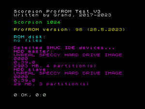

    Я выпустил новую версию своей программы Scorpion ProfROM Test, и добавил туда возможность тестирования некоторых новых вызовов R8DOS нового монитора, связанных с HDD. Предполагаю вскоре опубликовать исходный тест.
    Сейчас в тесте применяются функции: #22, #2E, #2D. Выводимая информация может быть такой:
    Тест запускался на эмуляторе с версией монитора 4.xx.032. На версии 4.xx.033 картина иная: похоже, не работает функция #22.
    P.S. опубликован исходный ассемблерный текст.
    в чём именно ошибка? если в том, что не читается ID сектор, то это давно исправлено, просто не выкладывал еще версию.
