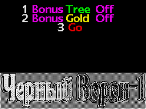

    Цитата Сообщение от Xela Посмотреть сообщение
    Черный Ворон пойдет?
    с `ломанного` TRD - да.
    я вообще удивлён почему скорпионщики за 20лет не адаптировали его под-себя
    (используя собственные процедуры загрузки)
    Черный Ворон
    начал смотреть TRDверсию от VirtualBrothers, а там оказывается есть чит меню

    Он и так уже с фат читает сколько хочешь.
    Класс! я просто не владею GMX (пока) и мог что-то пропустить про плеер.
    это боооль!
    да, ломанный я и подразумевал)
