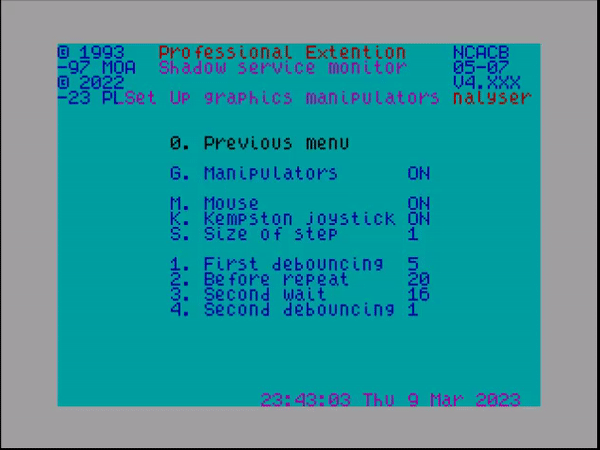

    marinovsoft, Теоретически можно, подумаю над этим.
    • добавлены цветовые схемы в меню
    • в меню и в каталогах задействовано колесо мыши
    первый пост обновил

    Если в настройках навигатора выбрать монтирование на привод отличный от A, выводит ошибку "No Disk"
    Монтирование через SS + буква диска - работает.
    Еще предложение: добавить в Навигатор пункт РомДиск - ваще же удобно будет, супербыстрый доступ к нужным программам.
    Он там есть, при пустом ром-диске не отображается просто

    Коллеги говорят, мышка обнаруживается даже когда она не подключена.

    И, если можно, было бы хорошо иметь возможность настраивать направление прокрутки колесом мышки. Т.к. общего стандарта нет (например, в Unreal и контроллере ZXMC колесо прокручивает в разные стороны )
    ок.
    • переделан алгоритм определения мыши
    • исправлена ошибка в навигаторе, не позволяющая просмотреть .trd файл при дисководе автомонтирования отличным от A
    • в меню S. Set up - G. Grafics manipulators добавлены два пункта:
      W. Wheel direction Direct/Reverse прокурутка колесом мыши прямая/обратная
      B. Swap buttons ON/OFF - обмен местами правой и левой кнопок мыши
    первый пост обновил
    у меня по прежнему пишет "No disk"... сбрасывал, CMOS сбрасывал.. через SS+буква монтирует, простой клик по образу - нет.

    Xela, Попробуйте. Архив в первом посте перезалил.
