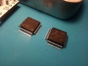

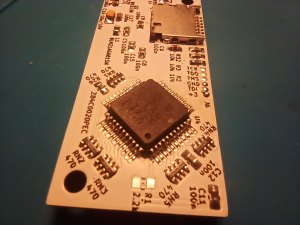

    Возможно, кому-то будет полезно:
    Получил 3 штуки Z80 с диагнозом "не работает в MultiSound". Впаял в Sizif XXS - все 3 чипа оказались рабочие, но на 14 МГц не запустился ни один, максимум на 7.
    Проблемные чипы:
    Нормальные чипы (для сравнения):

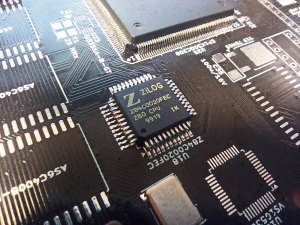

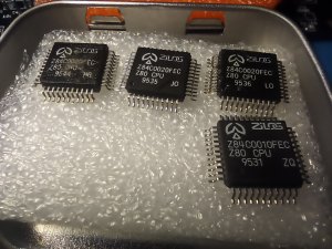

    Сейчас эти "перемарки" заполонили весь алиэкспресс. Легко определяются по внешнему виду. Вот подделка:
    Он толще и углы все скошены. Оригинал - тоньше и скошен только один угол:
