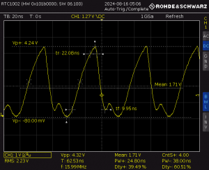

    Всем доброго дня!
    У меня тоже была проблема с запуском GS части, Z84 периодически зависал в странном состоянии MREQ = 0, IOREQ = 1, ADDR = 0xFFFF, RD = 0, WR = 1. При этом вероятность зависания уменьшалась со снижением напряжения питания. Пришёл к выводу, что это связано с низким уровнем клока. Сейчас Z84 тактируется от 3.3В выхода FPGA матрицы, согласно дш, для z84 Clock Input High Voltage Min = Vcc - 0.6 = 4.4В при 5В питании. Похоже, что не всем экземплярам процессора 3.3 В размаха достаточно.
    Первым решением было конденсаторами добиться овершута на входе clk, Z84 стал стабильно запускаться.
    Вторым решением стало снижение R3 до 470 Ом и пересборка прошивки с выходом GCLK, сконфигурированным как Open Drain. Этот вариант также доказал свою работоспособность.
    К сожалению, судя по осциллограмме, здесь также процессор работает за пределами своей спеки - Clock Rise / Fall max 10 ns.
    Сам остановился на варианте 2, как не требующим аппаратный правок платы, но правильным решением выглядит добавлением буфера для клока z84.

    sfsdart, спасибо за информацию! В следующей ревизии добавлю буфер на 74LVC1G125DB

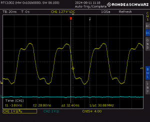

    А я померял осцилом на ножке 1 у Z80 размах около 5.2 В без всяких доработок. Может что-то не так сделал, но вроде там не 3.3 вольта..

    Цитата Сообщение от Rico Посмотреть сообщение
    Плис питается от 3.3в - откуда 5.2в?
    Я потом ещё раз перемерял. Уже написано было прям словами, что размах 4.72. Тут на снимке как раз менюшкой справа закрыто, не видно.
    И не понятно какой подписи верить: ch1=2 или ch1=1.72?
    В общем, вот фото:
    УПД. Вот нормальный снимок:
