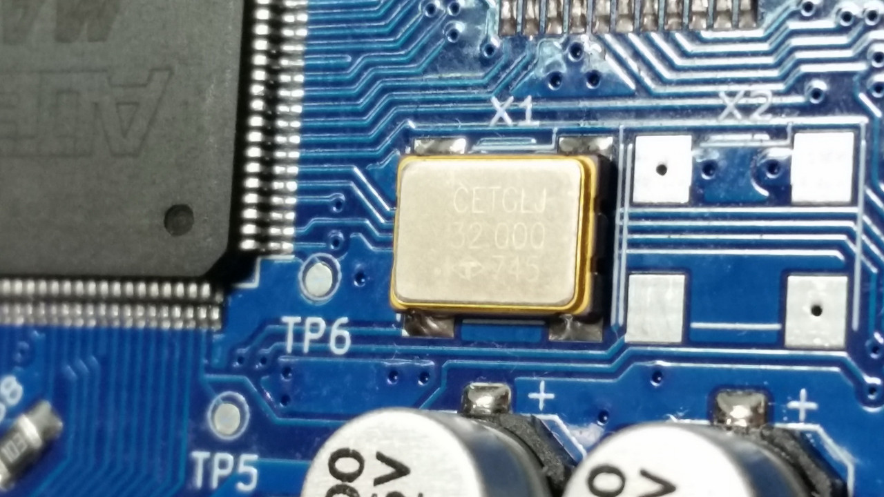

    Собрал МультиСаунд.
    Альтера прошилась без проблем.
    Подключил к Скорпиону 256. Предварительно завел +12 вольт на контакт B29 слота ZX-BUS.
    Нет звука ни в одном из чипов. Молчит TS и Covox. Молчит МИДИ и САА. И GS тоже.
    Напряжения на всех стабилизаторах присутствует.
    Какова методика настройки? Похоже, что Альтера не работает. Мне подсказали, что надо для начала проверить все клоки - на 38 выводе AY, на 8 выводе SAA и на 1 выводе Z80.
    Для чего на плате есть тест пойнты TP?

    Froggy, тестпоинты подключены к неиспользуемыем пинам ПЛИС, сделано для возможности модификации и расширения карты желающими.
    Ямахи в тестах, как я понял, не определяются вообще?
    Подсказали правильно - если не работает вообще ничего - ну проблема точно либо в Альтере, либо в генераторе рядом с ней, либо в её питании, больше там нечему ломаться.
    Если бы ямахи определялись, но звука не было, то Альтера была бы вне подозрений...
    Если Альтера прошивается - это не значит, что она 100% рабочая? Питание на Альтеру подается - она же прошилась нормально. Или там разные питания?
    Генератор, вроде, новый. Был непаяный, в упаковке.

    Хочу покаяться. Вот к чему приводит гордыня. Я почувствовал себя мега-монтажником и допустил детскую ошибку:
    Впаял кварц не по ключу... Самое обидное, что нашел ошибку с таким опозданием. Хотя все симптомы прямо указывали на неисправность клока.
    После таких издевательств кварцовый генератор останется живым или без шансов?
    Скорее мёртв...

    Так и было. Впаял новый - мультисаунд стал подавать признаки жизни.
    Не могу найти прошивку на 12 МГц (2Мб). Не подскажете линк?
    Может на 12 МГц заведется мой Z80.
