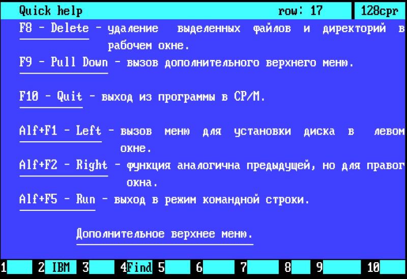

    Вот бы еще вы бы написали мануал, что и как, а то для меня, что Питон, что Шмитон, это что то ругательное ))) Сам питон я скачал, и вроде бы установил, а что дальше. Ваш файл я скачал и разархивировал. Файлы CHI сейчас попробую вытащить с образа дискеты. И еще может я какой то не тот питон скачал, может есть возможность вашу программу на питоне, как то откомпилировать как приложение ? Я далек от всего этого. и еще, какая кнопка в эмуляторе, отвечает за кнопку ALT в Корвете ? Я что то не пойму, по идее все просто, но не могу сменить окно в программе Proffer Commander

    Вот ссылка на образ дискеты с этим редактором. По сути, это сделано по подобию текстового редактора Chiwriter для IBM PC
    Программа для печати называется CWPR.COM, вывод файла на печать CWPR filename.chi, далее выбираете тип шрифтов и откуда их загружать, сам редактор называется CW.COM, файл на диске CWANN.CHI, это файл в формате этого текстового редактора с мануалом и обзором возможностей данного редактора.
