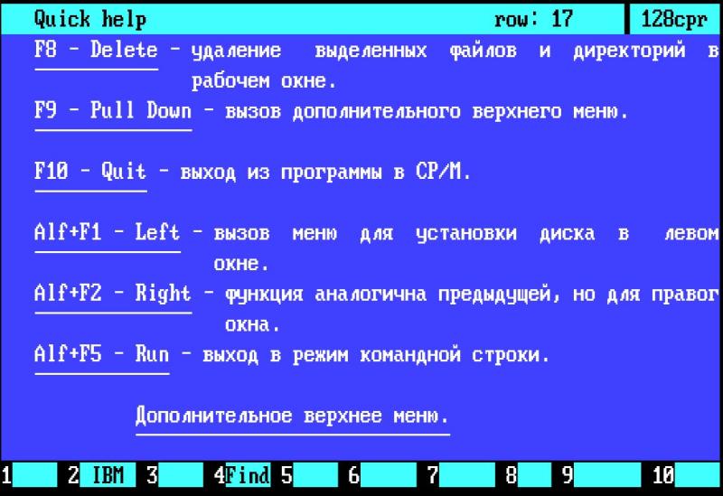

    Ну попробуйте, просто набрать в редакторе любой текст, используя несколько шрифтов, сохраните. А упоминаемые ниже утилиты (cw2rtf и пр.) я пробовал, очень давно, лет 10 назад, но результата так и не получил. Автору утилиты, я вчера написал письмо, с просьбой прислать утилиту, либо исходники. Наш редактор от ПК "Корвет", со своим предком из IBM немного несовместим, хотя структура файла чем то похожа, если их открыть например, чем то на подобии блокнота. Экспорт сохранения в чистый текст у меня не работал не на реальном "Корвет", не в эмуляторах, я так же как и вы пробовал версии с IBM скормить файлы с "Корвета". В общем буду наблюдать за темой. PS Про ваш эмулятор я узнал совершенно случайно, и по моему я ранее его не встречал, во всяком случае у меня его не было, хотя я старый "Корветчик", за ними провел с 1995- по 2005, пока не закрыли Центр детского Творчества, бывший Дом пионеров называемый так еще во времена СССР.
    Я так и не понял, как в этом редакторе переключиться на русскую раскладку Пробовал и в других эмуляторах - не подобрал...
    Не удивительно, поддержка Корвета в нем появилась только в начале этого года. По этой же причине весьма вероятно наличие багов. Если заметите какие-то проблемы, пожалуйста, пишите, постараюсь исправить.
    Krautsov, P.S. Кажется, я понял, как кодируются русские буквы; кроме того, нашел описание формата файла в исходниках cw2rtf (хотя и несколько неполное, судя по всему).

    Я уже и не помню по поводу переключения раскладки, кажется просто нужный шрифт выбирался и все, но это не точно. Почти 17 лет назад я на нем набирал письма, так уже могу что то и забыть.
