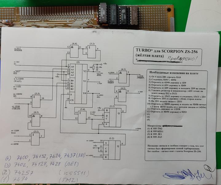

    Всем привет!
    Недавно стал обладателем фирменного желтого Scorpion ZS-256. Озадачился схемой турбирования на 4х мс с затертыми маркировками. Видел в соседней ветке подобную тему, но там совсем не в те дебри в итоге забрались. Пришлось включить реверсинжениринг и полностью запротоколировать все изменения на плате.
    Ну и по итогу 2х дней разборки мгтфной лапши, были аккуратно демонтированы 4 мс и прогнаны через TL866.
    При создании данной схемы мне активно помогали пользователи скорпионовского чата в телеге (reddie, Аниссим, Jeckas Nameless), за что им огромное спасибо!
    Для проверки работоспособности, вместо демонтированных мс я впаял панельки, в которые вставил новые мс тм2, кп11, ле4, ла3.

    УРА! Четверть века спустя, таки нашелся истинный Энтузиаст и сделал ЭТО!
    Спасибо!

    Возможно ли опубликовать схему в читаемом виде? Заранее благодарен.

    Несмотря на старания топикстартера всё же удалось восстановить почти всю схему. За исключением одного сигнала (4Dxx). Может, кто-то поглазастее всё-таки расшифрует загадку автора?
    Всех заинтересованных прошу проверить схему на наличие ошибок.

    1) 6D3 заменить на 6D13
    2) 4Dxx заменить на 4D21-D28 /RAS или 9D2 /RAS
    3) С 9D58 какие-то непоняки, про этот вывод в описании доработок не было сказано ни слова.
    Последний раз редактировалось Alex Shiloff; 01.05.2025 в 09:13.

    Исправил согласно п.п. 1,2.
    Про п.3 непонятно. Эта половинка D58 числится в свободных элементах. Т.ч. это должна быть либо нога 1-6 D58, либо не D58 вовсе. D56 не подходит по смыслу (как и D36 и D38). Надо ждать озарения, ну или пришествия топикстартера. Может, снизойдёт.
    Кстати, что-то сигналов больно много, 20 штук. Это больше, чем лезет в GAL. У меня на плате "C 14 08.93" c фирменным турбированием, на PLD из 20 ног 3 не задействованы, т.е. используется 15 сигналов.
    Что-то здесь не то.
