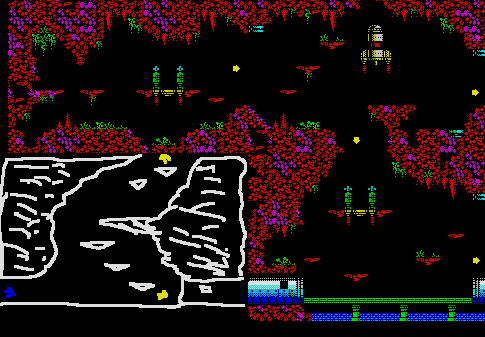

    Цитата Сообщение от tiboh Посмотреть сообщение
    Как вариант, можно ещё добавить возвращение на предыдущий экран, как это сделано в этом релизе
    Сначала надо-бы найти или придумать научнофантастическую причину, почему Рекс не может долго находится на одном экране. Потому что свободный проход несколько ломает это ограничение. Или остаток времени на экране тоже сохранять?
    Только без оживления убитых врагов.
    А с переносом на платформу врагов тоже не оживлять?
    И ещё непонятно, как Rex из демо версии с кораблём должен переходить на первый игровой экран (первой части), судя по карте прохода там нет.
    Ну это можно сделать, например так. Сделать чтобы был проход, но чтобы он заваливался после прохождения. Или чтобы Рекс попадал туда, через особую телепортационную.
    Но больше всего мне нравится вариант, сделать ещё один экран, сразу под стартовым. В него мы заходим через тоннель слева из демоуровня. Из него можно идти направо, к поездам, а можно подняться наверх, и впрыгнуть в изначально стартовый экран, прям из пола под платформой возрождения.
    Нарисовал
    Как сделать гладкий переход из первой фазы во вторую, придумать тоже надо. Тут мы на лифту поднимаемся, а потом из телепорта выходим, негладко. Возможно, в промежутке, опять загрузить демо-фазу, и из неё использовать некоторые экраны, с голубыми блоками. Тем более голубые блоки появляются вкраплениями в конце первой фазы.
    Я бы вообще выкинул ограничение по времени нахождения на одном экране, но добавил запрет двигающимся врагам появляться на экране после окончания времени, чтобы Rex не смог собирать бонусы бесконечно долго.
    По идее да, если Rex убил (взорвал) статичного врага (пушку, ракетницу), то его уже быть не должно. Можно конечно предположить, что вражеские солдаты устанавливают новую технику, взамен взорванной...
    Эти два вопроса нуждаются в дискуссии.
    Нарисовал
    Да, это лучший вариант. Там даже рисовать особо не надо. В демоверсии, экран следующий после корабля, направо, находится сразу над стартовым экраном, в нём есть проход вправо по тоннелю. Остаётся только проделать ещё один проход вверх, на стартовый экран.
    В принципе, достаточно нарисовать на стартовом экране второй части кусочек лифта уходящий вниз, и сделать чтобы Rex по нему поднялся вверх на платформу. Получается всё логично, прямой лифт снизу из первой части, во вторую. Небольшие отличия в расцветке лифта значения не имеют, просто покрасили одну часть лифта в один цвет, другую в другой.
