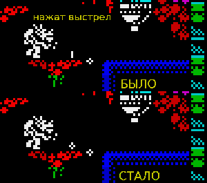

    а что именно тогда ты подправил-то? можешь в две картинки сравнительных?
    Сначала я подправил порядок обработки пули, чтобы она рисовалась там где она находится, а не там где она находилась в предыдущем игровом цикле.
    было так:
    Цитата Сообщение от Reobne Посмотреть сообщение
    1 - рисовалась пулька
    2 - двигались её координаты
    3 - проверялось попадание, начало вспышки рисовалось в этом же кадре
    4 - потом уже смещался адрес.
    А сейчас я перенёс первый пункт после четвёртого
    И стало так
    1 - Двигаются координаты
    2 - Проверяются поподания
    3 - Смещается адрес спрайта
    4 - Рисуется
    Позже нарисую.
    Когда я порядок подправил, анимация попадания правильнее стала работать. И пуля изображена там, где она в самом деле находится. Но стало казаться, что они вылетают далеко от стреляющего оружия, поэтому-то я и подправил конструкторы пуль, чтобы они появлялись более глубже. И подправилось попадание в упор.

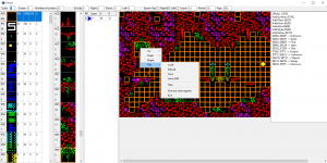

    Тем временем в просмоторщике уровней что-то нарисовалось
    Интересные значки "J" "RJ". Это, как я понял, джамп и рандом джамп. Подсказочки для людишек, чтобы они всегда прыгали или иногда. "D", чтобы стреляли с колена. Большая "S", похоже, пустая статика, то есть там спрайтов быть не может.
    Посчитал статистику для каждого значка, сколько раз он используется в блоках_3х3. И статистику для блока, сколько раз он используется в экранах. Так больше 30 значков не используются в блоках. И 6 блоков не используются. Причём они, как бы, осмысленно нарисованы. Прям хочется довести эту лазарусную поделку до редактора, и попробовать что нибудь посоставлять из этих значков.
    Ясно, что противники и пути их появления кодируются где-то ещё. А так-же топология переходов с экрана на экран.

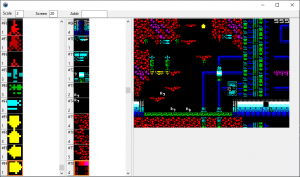

    Просмоторщик экранов превратил в тупенький редактор экранов. Сейчас он выглядит так:
    Родилась мысль, в дальнейшем, попробовать перенести в Rex1 экраны с RexDemo. И подлодку.
    Значков неиспользуемых штук 30, и 6 тайлов. Памяти я 600 байт освободил, когда таблицы адресов и зеркалирования перенёс.
    А пока с помощью редактора, исследую экраны. Понял почему в лестницах, на второй ступеньке сверху повышенная проходимость.
    Казалось, уже разгадал правила, по котором спамятся враги. Сделал уже галочки "сверху", "слева", "справа". Но в некоторых экранах нет ни одной галочки, а враги всё равно спамятся. Надо ещё разбираться.
