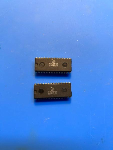

    Есть две ПЗУ КР1013РЕ1-020 от Веста ИК-30. Обе в рабочем состоянии(комп с любой из них работает). Хочу считать содержимое. Пытался прочитать с помощью tl866 - в буфере только белиберда. Пробовал 1 ногу притянуть к 0, толку нет.

    КР1013РЕ1 (КР563РЕ2, Т34РЕ1)
    Масочное ПЗУ, программируется при изготовлении на заводе. ПЗУ одноразовое, стереть информацию и перепрошить новую в него никак нельзя. Объём - вроде как 16384x8 бит, т.е. 16КБ.
    По выводам почти соответствует "обычным" ПЗУ 27C128 за некоторым исключением: в отличие от канонiчных ПЗУ 27C128 для его правильной работы требуется подать лог.0 на 1-й вывод, в то время как для 27C128 на 1-й вывод нужно подавать лог.1. Это важно, если вы будете использовать ПЗУ КР563РЕ2 или КР1013РЕ1 в других клонах ZX-Spectrum!
    При подключении этих ПЗУ к Спектрумам выяснилась ещё одна особенность: важно, чтобы сигнал выбора ПЗУ подавался на 20-й вывод, при этом 22-й вывод должен или соединяться с 20-м или подключен к GND. В случае подключения наоборот, когда сигнал выбора подаётся на 22-й вывод при 20-м выводе на GND - ПЗУ не работает!
    Взято отсюда: http://zxbyte.ru/kr1013re1.htm
    Попробовать ещё и на 22 вывод подать GND.

    Вроде как ещё 22 нужно к нулю или соединить с 20-ой
    save "rom" code 0, 16383?
    вспоминается что у нее какой-то нестандарт с 1 и 27 ногами. можно считать как 27512, в одном из 16-килобайтных кусков будут валидные данные.

    Да, не учёл эти моменты. Попробую, расскажу про результат.
    UPD: Достаточно поднять все 3 ноги и подключить 20 ногу микрухи на 22 ногу программатора.
