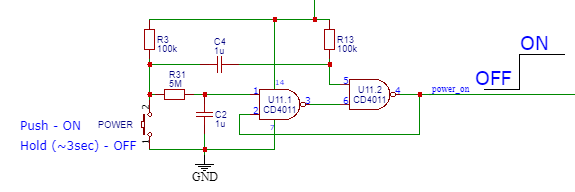

    Надеюсь, что тема уже всеми пройденная и решений куча, но я что-то хожу по кругу.
    А цель такая: однокнопочная схема включения лаптопа - как у настоящего компа, то есть короткое нажатие включает, длинное >4сек выключает.
    Остановился было на таком варианте:
    (описание и все подобные схемы тут)
    И вроде бы работает в виде макета, и даже почти правильно, при первом запуске молчит, включается, выключается удержанием (мелочи по отключению то при удержании больше N cекунд, то при отпускании после удержания N cек опустим), но на практике выключенный прибор включается от каждого чиха, его заводит даже просто прикосновение пальцем к "земле" устройства.
    И не могу ничего придумать, кроме какого-нибудь мизерного контроллера + ключа на полевике.
    Посоветуйте то, что применяют и оно действительно комфортно работает ?
    Вот такую делал, работает чётко.
    Вверху питание.

    Ок, эти номиналы посчитаны для какой задержки выключения и при каком напряжении питания ?
    В моем случае планируется управлять 12в питанием, а нагрузку "коммутировать" через p-канальный полевик, надо будет попробовать такой вариант "триггера"

    Номиналы где-то на 5 секунд, в зависимости от напряжения +- 1сек. Микросхема может до 15ти вольт работать

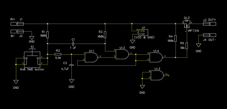

    Всех с наступившим НГ2023 ! Всем форумчанам желаю здоровья и творческих успехов в своих проектах, несмотря на возникающие трудности !
    По теме: не иначе, как в новогоднюю ночь дошли руки, намакетил схему, предложенную OlegarX, со второй попытки работает нормально ) При 12в питания задержка выключения около секунды, увеличил емкость нижнего конденсатора до 4,7uF - стало что-то ближе к 3-4 сек.
    Прилепил к ней верхний ключ на том, что было (в данном случае на половинке от IRF7319) - работает !
    Финальный вариант оставляю вот такой:
    Попробую ЛУТом сделать платку под нее (JLC безумно долго доставляет заказы сейчас) и запихать в живой аппарат, посмотрим, как оно работает в реальных условиях.
    можно сэкономить на одном лог. элементе взяв управление полевиком с соединения 3 и 5 ног микросхемы.))
