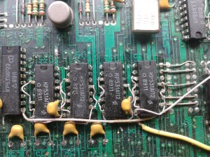

    Навесил 16 шт. СМД ( антизвонных ) конденсаторов К10-17 П33 30 пф на АД0...АД15 с 1801ВМ3, на 4 шт. КР531АП2, что разделяют МПИ 1801ВМ3 и ПЗУ с 1801ВП1. Ну, может, порог безошибочной работы и поднялся с 2.5 мгц аж до ~2.9 мгц.
    Вопрос - а если кипятильники КР531ИР22 сменить на КР1531ИР22 - будет ли лучше, или хрен редьки не слаще ?
    31.03.2008
    735
    80
    37 сообщений
    Вам предложили на питание кондеры поставить - вы пробовали?
    Антизвонные 30 пФ на сигналы неэффективно - там в разрыв надо ставить 47-100 Ом, но, это значит, плату курочить.

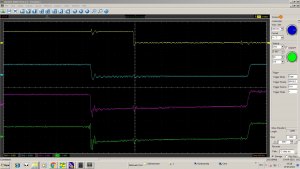

    Диаграммы на силовой МПИ МС1201.03
    Сверху - SYNC
    Потом А19
    А20
    А21
    На частоте 3 мгц.

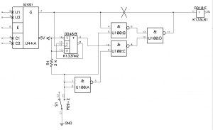

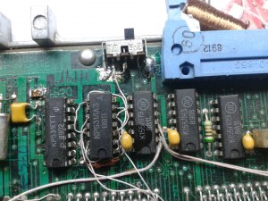

    Навешаны антизвонные конденсаторы К10-17 30 пф на линии процессора АД0...АД15, на общий.
    Сменены наборы резисторов по подтяжке внутренней МПИ с 2.2 ком на 1 ком.
    Сменены 96% шт. конденсаторов К10-17-1в 0.068 мк на Мурата керамика 10 мкф 10 в. 4% шт. - рядом с КР531ГГ1 оставлены К10-17 как заведомо надежные.
    Продублированы общие шины толстенным проводом.
    Организован управляемый делитель частота на 2 ( 7.8----3.9 Мгц ).
    7.8 Мгц - это работа с СОЗУ.
    Установлена перемычка "всегда полный медленный цикл МПИ " - так, на всякий случай...
    С ДОЗУ верхняя граница работы - в районе 5 мгц.
