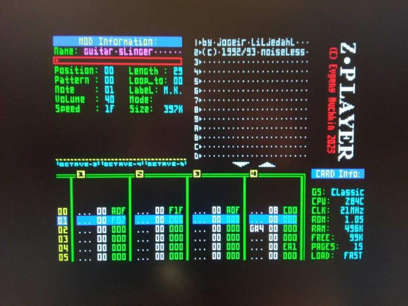

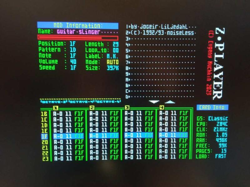

    Решил изучить сегодня, где у совершенства предел. А именно: взял GS на плате Sizif512ext, процессор 20Мгц (все это успешно работает на 12 и на 16 мгц процессорной частоты) и дал GS'у с дополнительного генератора 20мгц (у ПЛИСки был свободный вход - подключил туда). Процессор заработал, GS играет, плеер отображает аж 21Мгц.
    Но выглядит это так: Z-PLAYER стартует проигрывание, отрисовывает таблицы во время проигрывание первых двух нот, затем закрашивает все мусором и неадекватно мерцает, впрочем, управляясь и возвращаясь в выбор файла. GS при этом продолжает петь.
    Вот так стартуем

    И вот так зависает вся визуальная часть:

    Понимаю, что условия запредельные и что-то должно быть не так, но просто интересно стало, что и где не успевает (а может и поправить как-то можно ?). Сам на аналогичный вопрос себя послал бы ответом "используй по инструкции - и будет тебе счастье", но тут спортивное такое любопытство есть )
    ПС. Цель была проверить запас прочности процессора 0020PEC и ОЗУ HY628400A-LLT2-55, судя по всему, железо стресс-тест проходит. Но видимо спек не успевает с ним взаимодействовать ?. Сам спек тестировался на 3,5 и 7 мгц, результат одинаковый. Машина Sizif-512 Rev.A (к сожалению, тут таких мало и сравнивать особо не с чем, может дело и нем самом).
    Евгений, не сочтите за наглость то, что я плеер таким образом "обижаю", это эксперимент ради эксперимента )
    За плеер огромное спасибо, особенно за FAT32 и поддержку мыши )

    valerium, НеоГС работает на 20Мгц, умеет и на 24. И при этом все работает.

    Спасибо, примерно это я и хотел уточнить - проверялось ли с такими частотами. Я полагаю, что что-то в железе моего ГС на повышенной частоте за чем-то не успевает (например, перезаписывается регистр раньше установления данных на ШД) - это предположение почти с потолка, просто попутные мысли. Поэкспериментирую с другими частотами, может наведет на что-нибудь.

    valerium, на MB03+ с чем то импортным тоже проверено. Там ГС на 26Мгц.
