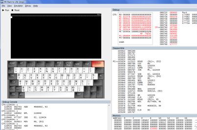

    По умолчанию BKBTL
    Результат работы за один день.
    Взял UKNCBTL, переименовал в BKBTL, почикал пока флоп и звук, убрал второй процессор и второй контроллер памяти, в первом изменил реализацию обращений к памяти, объединил контроллер памяти с матерью, поставил стабы для будущей реализации нужных портов, сделал отрисовку чёрно-белого режима экрана 512 x 256.
    Итого -- видим отрисованный экран монитора.
    P.S. Форумный движок вложения уменьшает в размере. Линк на картинку: http://www.ljplus.ru/img4/n/z/nzeemi...91115-crop.png
