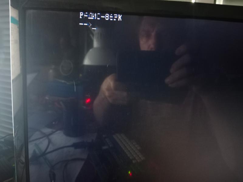

такая картинка теперь:

поиск соплей привел к противоположному результату....нет изображения, на рус\лат не реагирует
вв55 работает на 6 ноге выборка есть
дешифраторы ид7 работают
на шине данных пзу знакогенератора все 1 т.к. на выв 20 висит 1
на 12 ноге тм9 0
6 нога вг75 в 1, 5 нога в 0
такты присутствуют. стабильны
куда копать?
перепрошился на монитор с сайта и получил знакомую картинку, с гитхаба прошивка не хочет работать. При увеличении емкости квадраты уменьшаются.
завтра поиграюсь емкостями
короче запустилось....не тянула 555ап6. поставил als245 и все заработало. Но картинка не четкая.

Скинь нормальное фото, пока не понятно что происходит. Нечеткая картинка может быть по разным причинам. 1 - нестабильный ген на 25175. 2 - Слабый блок питания. 3 - Шумное питание. Первый пункт лечится серией 531. 2 пункт - заменой БП. 3 пункт - подвесом электролита на питание генератора. Это конечно полумера, лучше применить нормальную быструю микросхему.
что то типа такого хотя бы должно.
