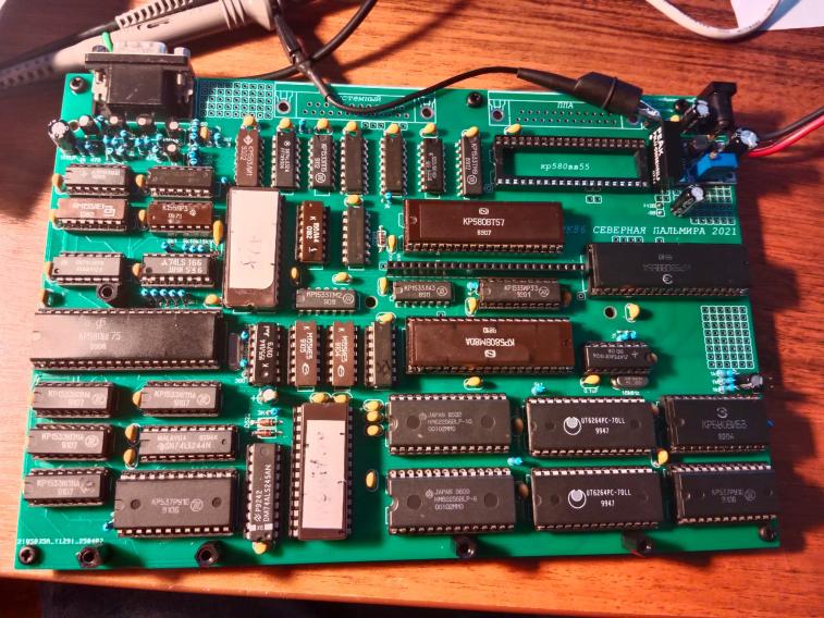

    не получается запустить пальмиру....
    процессор запускается, шины данных и адреса активны.
    вг75 рабочая, проверят на рк86. единственные непонятки это сигналы атрибутов RGB (выв32, 33, 34 вг75). там почему-то нули.
    Нам входах ир10 все единицы, потому что ап5 в состоянии Z из за 1 на управляющих входах.
    Соответственно изображения нет.
    все микросхема исправны и проверялись перед установкой

    Проверь всетаки сигнал CE_FONT (19 ноги ап5 и ап6) на АП5 должен быть 0 при сбросе - что говорит что вг75 работает с ПЗУ.
    1 - проверь что в ней записано
    2 - работает ли вт57? если растр есть но темнота - то не работает пдп. и соответственно вг75 глушит мусор (но должен быть виден курсор)
    3 - если курсора нет но видна точка от него нужно ставить конденсатор 200-330 пФ
    4 - стань осцилллом на всинк хсинк - там должно быть 60Гц 32 кГц
    5 - если нет ни растра ни курсора - попробуй понажимать сброс. если никчему не приводит - что то на линиях мп. будем более углубленно изучать.
    И да, я хз откуда у Вас плата - но проверь пожалуйста 1 ногу АП6.
    выборка должна идти через лл1 CS и RD

    CE_FONT в нуле постоянно. на АП5 выв1 и 19 висит 1 и на сброс не реагирует
    1. пзу проверял все сходится
    2. монитор пишет что нет сигнала...сигналы всинк хсинк есть.
    я не помню где брал плату....давно было
    на 1 ноге ап6 ноль висит
