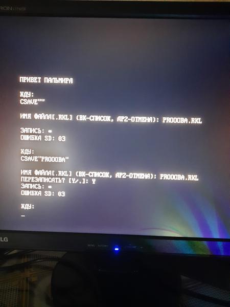

    Это прошивка в МК. Теперь глянем еще раз в SDBIOS
    Цитата Сообщение от nikitamo222 Посмотреть сообщение
    на SD никак. Ошибка 03.
    Что за ошибка, скрин можно?
    Так пишет?
    ОШИБКА SD
    Код точно 03?

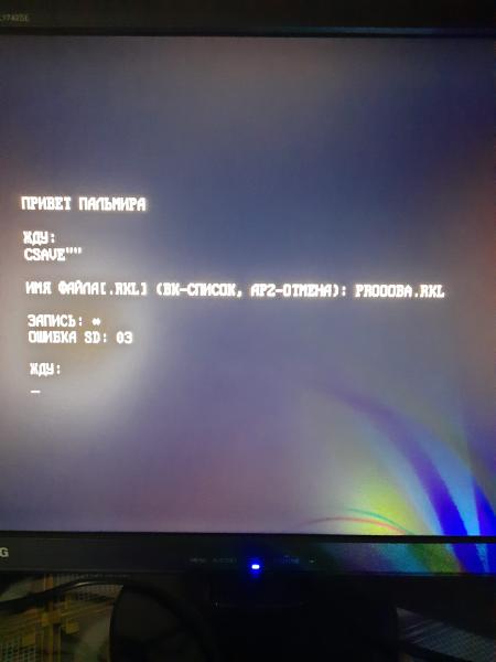

    Ошибка 03.
    это:
    ERR_NOT_OPENED 3 // Файл/папка не открыта
    Но понятнее пока не стало...

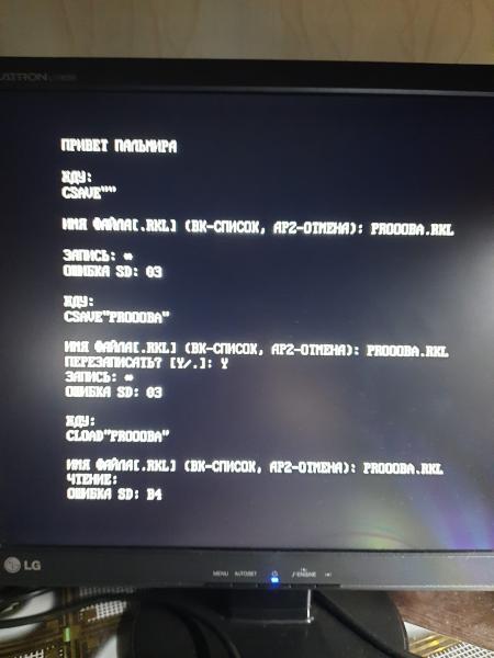

  9. #158
    27.04.2015
    г. Пенза
    521
    337
    102
    69 сообщений
    Может типичная беда с названием файла при сохранении?
    Там два имени запрашивается, имя программы и имя файла. Имя файла должно быть в формате ДОС, то есть 8+3 и английские.
    Имя программы пишется внутрь файла вместе с заголовком.
    wtf
  10. #159
    02.11.2024
    13
    Пробую приложить 3 скрина.
    Вот такая получается картинка, при попытке сохранить - ошибка 03, при повторной попытке спрашивает разрешение на перезапись (то есть что то он записывает), при попытке чтения ошибка B4.
