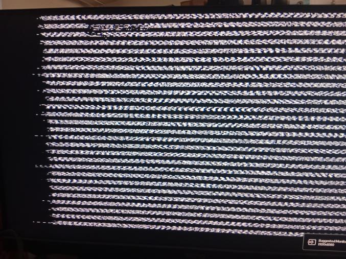

    Цитата Сообщение от otrazhenie Посмотреть сообщение
    Монитор сигнал не видит....снимать нечего
    а как же? :
    на экране срыв синхронизации по горизонтали и просматривается курсор
    по адресу поменял константу....теперь при старте загорается светодиод, но на рус\лат не реагирует
    константа никак не может на светодиод влиять. И опять не понимаю, так все-таки реагирует или нет:
    светодиод при нажатии на РУС/ЛАТ переключается

    поменял кварц на 24
    залил монитор с гитхаба. рус\лат горит и не на кнопку не реагирует.
    странная вещь замечена....прошивки залитые в m27c256 и at28c64 ведут себя по разному
    с m27c256 растр есть, из динамика чтото попискивает как музыка, рус\лат не горит и не переключается.
    с at28c64 растра нет. рус\лат горит и не переклюсается. пищалка тикает или шипит..
    программатор говорит что все идентично файлу.
    прошивка 1.1 с гитхаба
    разобрался вроде с пзу!!! все дело в 27 ноге. у at28c64 это сигнАл /WE и должен быть в 1, что и разведено на плате, а у m27c256 там висит А14 и при 1 на нем все уходит в кудато не туда

    прошивка с сайта. кварц 24МГц

    Ну так да, ПЗУ разные, одна на 8 кило вторая на 32, конечно с адресными шинами нужно мутить.
    Я вот не понимаю что у Вас с горизонтальной синхронизацией и почему ее рвет. Можете написать номиналы резисторов которые стоят в работе с транзистором на Hsync?
    Судя по тому, что сейчас на фото включен зг из ОЗУ, вопрос, а что творится на тм9 12 ноге. И работает ли лл1 которая стоит рядом с процом (слева).
    Судя по картинке, в данном случае дело вряд ли в частоте кварца...

    думаю дело в мониторе. слишком умный и не рассчитан на такие режимы.
    резисторы паял по шелкографии. и где какой....только разработчику известно. плата со схемой обезличены.
    рядом с процом стоит 1531лл1.
    на 12 ноге тм9 короткие импульсы

    вот актуальная шелкография. Нужно сравнить.
    12 нога тм9 - это бит, задающий работу с RAMFONT. Если там 0 - ОЗУ фонта работает в шине процессора, 1 - с вг75. По умолчанию после сброса там должен быть 0. Уровень сам по себе больше статичен, управляется чисто программно. Проверь может на соплификацию, короткие импульсы, а по времени сколько?

    шелкография совпадает. Номиналы резисторов в пределах 5-10%
    на 12 ноге тм9 0 после сброса.
    транзисторы стоят кт3102 в пластике
    сигналы атрибутов RGB с вг75 какие должны быть? просто размах сигнала на выв 8 лр3 порядка 1в и на выходах ле1 нули потому, что сигналы RS, CS, BS в 1

    otrazhenie, что-то с ПЗУ знакогенератора. Видно, что выводит надпись. Или ПЗУ битое, или неправельно прошита, ну или вместо ПЗУ включается тегевое ОЗУ. Проверьте сигналы выбора ПЗУ и теневого ОЗУ - при нормальной работе работает только ПЗУ.

    не думаю. пзу прекрасно работало в других проектах. я пробовал ставить другое. результат одинаков.
    скорее всего глючит ла4. не успевает. частота не стабильна. на 8 ноге ие5 (D10 по схеме) частота скачет.
