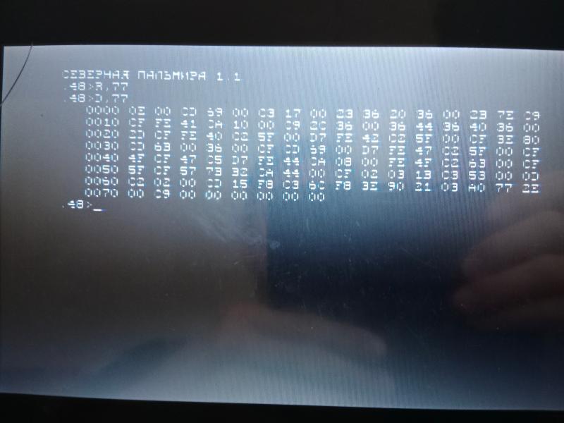

    никак не хочет читать флешку.....
    стоит atmega8 в dip корпусе.
    микросд на 2 гига. пробовал и фат32 и фат16 с различным размером кластера.....прошивки на атмегу брал с ветки по контроллеру https://zx-pk.ru/threads/24092-sd-ko...ot-vinxru.html
    фьюзы ставил e4 d9
  10. #279

    Сделай R,77 и D,77 можно сюда запостить что читает?
    нули.
    так там ничего и не должно быть....не читает карту. диод моргает
    можно рабочую прошивку для atmega8 и содержимое BOOT
    в общем заменил флешку, форматнул в фат32.дамп читает
