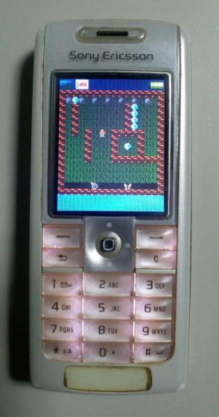

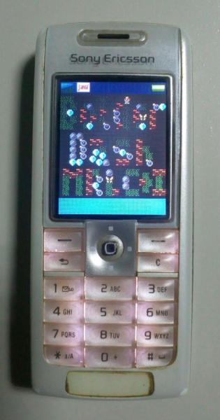

    Дальше ковырял её я и сделал несколько незаконченных вариантов для разных платформ, даже для JavaME.
    И один законченный Bolder16K на испанский конкурс, где он занял почётное четвёртое место.
ID:	80256 Нажмите на изображение для увеличения.
    К сожалению, работает только в разрешении 128x128.
    То, что нет счётчика времени - тоже фича. Не все любят играть сломя голову.
    Я бы сказал, что это даже приближает аркадную игру к какой-то более логической головоломке, что ли.
    Хотя есть упоротые уровни - их можно пройти только случайно.
