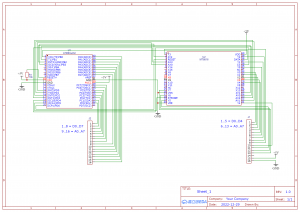

    Всем привет, предлагаю на ваш суд, схему и код подключения любой матричной клавиатуры к спектруму, я делал клаву от корвета. Идея была взята из ветки про подключение PS2 клавы к спектруму. Основная цель была не мгтэфить клаву, а подрубить программно используя ATmega16 и ключ MT8816. Использовал 8х8, без доп. клавиш и F, а там сколько фантазии хватит, пинов меги в принципе хватит. Код для arduino, ибо я мамкин хакер.

    схема просто для примера т.к пины использовались в скетче, вариации любые.

    "Savir", а ты сам то в этой схеме (про код можно не говорить) что-нибудь понимаешь? Это я к тому, что размещена картинка, какой-то код, и нет вменяемого описания, как это код понимать, нет описания, что изображено на картинке, что там за выходы или входы и к чему они. Когда Малевич нарисовал свой "Черный квадрат", никто многие годы не понимал это произведение. Так и здесь. "Нате вам!". А уж догадаться, что тут к чему, это уж сами! Так? Или как-то по другому?

    На схеме вроде всё понятно. Код в целом тоже понятен. Хотелось бы только ещё увидеть модуль (или библиотеку?) "Keypad".
    Другого ответа не ожидал. Бог с ним, с кодом, тут не все "хакеры". А что за разъемы "J1" и "J2", их куда?

    @Rio444, забыл выложить ссылку на библиотеку keypad.h, https://github.com/Chris--A/Keypad, она в принципе есть в репе ардуины, но можно и с гита скачать установить разницы нет. @ZXFanat, слыш, тебе никто ничего не должен, что то непонятно спроси, а требовать будешь у партии.
    В двух словах по схеме и коду: J2 разъем 16 пинов, подключен к портам меги и к 8*8 матрица клавиатуры корвета(и всех с ним совместимых), keypad.h обрабатывает события с матрицы через case и передает их на ключ mt8816 которые в свою очередь дает "почти сухи контакты" подключенные к разъему J1, пин с 1 по 13 как раз и есть стандартная спековская матрица 5*8 (5 данных и 8 адресов) подключается согласно распиновке конкретной модели.
    В самом коде есть сноски дающие понимание как и что. Схему тестил на пенте, работает сразу.

    Спасибо! Теперь совсем всё понятно
    Хотя Вы правы, тут главное идея. А там уже каждый под себя сделает при необходимости.
    Когда есть уже какой-то рабочий код, это безусловно упрощает реализацию.

    Там в последнем кейсе кода, пробовал типа макроса исполнить, вывести \ , работает но без повтора при удержанной клавише, с времянками нужно поэкспериментировать, а так можно любых добавить комбинаций, и ещё нюанс, обязательно при прошивке не силами ардуино, фьюз jtag отключить, т.к. его пины используются в скетче
    Зачем же его отключать? Тогда будет невозможно прошивку обновить.
    Да и судя по схеме все пины jtag висят в воздухе. Хотя и их можно использовать. Главное reset не трогать.
