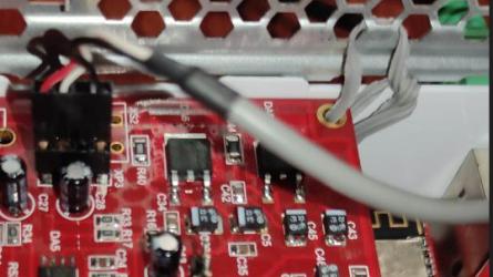

    Ревизия С4. Все платы изготовления Тетроида, аудиокабеля внутренние тоже от него. Двойная конфа - все прошивки последние.
    Стоят две звуковые карты: ZXM-SoundCard Extreme и NeoGS, аудиокабелями (которые ранее использовались чтобы CDROM подключать к звуковой карте) они подключены к X17 и X18 на пентеве.
    На ауидовыходе пентевы при этом довольно сильное жужжание/гул/шум/фон. На колонках это еще как-то терпимо, в наушниках подключенных напрямую к выходу пентэвы совершенно невыносимо.
    На аудиовыходах самих карт этого жужжания нет.
    При отключении аудио кабеля от любой из звуковых плат - жужжание на выходе пентэвы остается (возможно становится чуть-чуть потише).
    Насколько я понял по чатикам, проблемы похожие не у меня у меня одного.
    С этим как-то можно бороться?

    А если вытащить все карты и AY вытащить из панельки, будет фон на аудиовыходе? У меня, например, есть фон (слышно только в наушниках), когда в панельку установлена AYX-32, а если обычный AY, то фона нет.
    Набортный AY с PentEvo у меня снят.
    Если отключить оба аудиокабеля от звуковых карт, то фона на выходе PentEvo нет.
    Судя по схеме, X17 и X18 выводятся минуя встроенный усилитель. Значит, либо что-то с кабелем, либо шум уже присутствует на выходах одной из звуковых карт, которые подключаются на X17 и X18. А на вход X20 случаем ничего не воткнуто?

    На карточках цифровая и аналоговая земли через резистор или через нулевку соединены? Если через резистор - попробовать заменить на нулевку.
    В X20 ничего не воткнуто.
    При отключении аудиокабеля от любой какой-то одной звуковой карты шум на выходе ПентЭвы все равно остается. На выходах (разъемы 3.5мм) у каждой из звуковух шума нет - все идеально. Сомнительно как-то, что шум на выходах обеих звуковух уже присутствует?
    Что может быть с кабелями не представляю, пришли новыми оба в запаяных пакетах, прозванивал-местами менял есс-но, никакого эффекта:
    Последний раз редактировалось yarodin; 11.01.2023 в 14:25.
    Почему минуя? Как раз через усилитель
    Да, через NE5532, спросоня не разглядел. Ну, тогда может и в нем что-то. У меня такой выгорал на пентеве, правда в том случае звука вообще почти не было.

    Если в TS конфе то возможно надо tap out программно отключить. Menu+F2

    скорее, надо попробовать переключить вывод звука с TapeIn на Beeper. У меня на Х15 TapeIn джампером замычен. я как-то снял его, переключил вывод звука и ужаснулся результату. Поставил джампер обратно, всё равно магнитофон не использую.
    Но думаю топик не про это, фоновый шум у меня тоже есть и появляется также только при подключении карт к эве соединительными шнурами, у меня они сделаны из мгтфэ. отдельно на выходах карт этого шума нет
