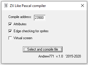

    Нужен "софт из коробки". Установил и в папочке Examples нашел нужное окружение(TRDOS, без системы, что-то другое) и построил и запустил Hello, world!
    Потом уже юзверь начинает ковыряться и разбираться. И на что у него мозгов и времени хватит, то он и сделает. STEP BY STEP.
    Вот такой я сделал интерфейс:
    А в файле формата PRG, который предлагается выбрать, пишешь свою программу на Паскале (можно даже в обычном Блокноте Windows) без всяких лишних довесков, например:
    program Kubik;
    CONST

    После нажатия кнопки и выбора файла PRG всё сразу компилируется в файл ASM - на чистом ассемблере для Спектрума.
    Это всё, что нужно знать начинающему

    Начинающему также нужно знать, что продвинутые юзеры ZX Like Pascal не могут работать с ним без допиливания компилятора.
  5. #25
    29.12.2010
    1,870
    142
    110
    66 сообщений
    какое допиливание? Там всё уже сделано из коробки, демо-файлы посмотри
