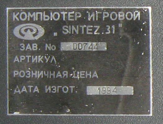

    Всем привет!
    Предложили плату, по форм-фактору очень похожа на Синтез. В сети нашел такую информацию:
    Sintez 3
    Модель с 48 КБ ОЗУ, предусматривала расширение до 128 КБ. Мелкая логика заменена специализированной БИС, разработанной заводом "Мезон" (Кишинёв), для упрощения и удешевления производства.
    Есть ли у кого информация по этой модели, схема? Спасибо!

    Conan, Спасибо за схемы! После изучения схем и фото платы сделаны такие выводы. На схеме Синтез-3 48к показаны 2 ПЗУ типа 2764, на плате стоит 1 ПЗУ типа 27128. По маркировке микросхем есть совпадение схемы и платы. Однако на плате в нижнем правом углу есть еще дополнительные компоненты: кварц, микросхемы, контуры. Возможно, какой-нибудь модулятор, или же должен быть 2-й лист схемы?

    Conan, Получается, что эта плата, как минимум, 2-й версии Синтеза 3.

    Это Sintez 3.1
