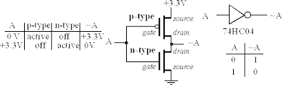

    с появлением серии 74HC можно читалку и на 74HC04 собрать, народ чем только не развлекается.
    Эти же вроде уже буферизованные, то есть не должны подойти.
    Хотя в кварцевых генераторах прекрасно работают минимум на 30МГц. Причем именно в линейном режиме.

    Эти же [74HC04] вроде уже буферизованные, то есть не должны подойти.
    Серия 74HC - КМОП. Судя по результатам на видео внутренняя структура инвертора мало чем отличается от 40ХХ серии.
    По крайней мере ведут они себя очень похоже. Дюже линейные...
