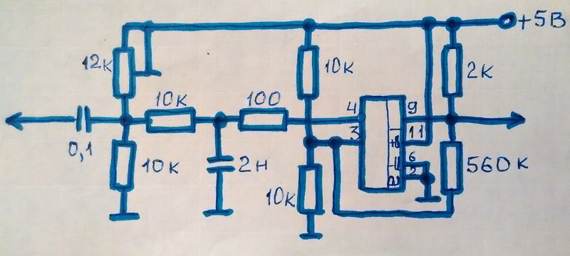

    зато там есть схемка с тремя последовательными инверторами на каждый элемент.
    Все верно "логическая схема" с тремя инверторами. Хотелось бы понять что там на самом деле: уж очень мало отличаются задержки от обычной серии.
    я не силен в схемотехнике микросхем, но если посмотреть даташит на 4049UB по моей первой ссылке (там же есть схема 4050В) - то время задержки у 4049UB и 4050B отличается тоже не в 2 раза, хотя там 2 последовательных каскада. в HEF4049B их похоже три. с поправкой на развитие технологии - задержка может быть даже меньше. но как это будет работать в нештатном (в отличие от 4069UB) режиме - я не знаю.

    Еще вот есть К1561ЛН4. Про них написано, что они аналоги 4069 и что имеют буферы на входе и выходе. Тем не менее приведена схема использования в качестве усилителя. В общем столько информации, что лучше наверное все таки брать ранние К561ЛН2 и уже с ними сравнивать все остальное.

    Цитата Сообщение от Conan Посмотреть сообщение
    Я полагал, что "буферизированная" (или high current) отличается от обычной (небуферизированной) серии более мощными транзисторами на выходе (с низким сопротивлением канала).
    Есть довольно известная статья о генераторах на КМОП микросхемах https://caxapa.ru/thumbs/775250/gen_prym.pdf
    Цитата:
    Инвертирующие вентили КМОП бывают двух типов:
    * небуферированные вентили, которые содержат только один инвертирующий блок; коэффициент усиления напряжения равен нескольким сотням;
    * буферированные вентили, содержащие три инвертора; коэффициент усиления напряжения – более 10 000; буферированные вентили хороши тем, что они имеют большой коэффициент разветвления по выходу, то есть могут подавать сигнал на большое количество входов; соответственно, потребляемый ток у них больше.
    В качестве генераторов могут быть использованы как буферированные, так и небуферированные вентили с одной небольшой разницей в схеме: значения R2 или CB для схемы с буферированными инверторами должны быть увеличены в десять или более раз. Это увеличит падение напряжения в петле обратной связи, что желательно, так как коэффициент усиления буферированного инвертора выше.

    https://disk.yandex.ru/d/c0x3cBlvfFYIjw папка проекта
    последняя схема - circuit9-2
    Serg, радуйся! :-)

    Парни, у меня в Ленинград 2 стояла навесным монтажем 564лн2, так вышло, что я ее снёс... Поставил на родное место 561лн2, и комп перестал загружать чтото с кассет ..возможно ввиду колхоза навесного монтажа была изменена обвязка... Что скажете ? городить ее обратно ? или искать теперь уже почему не работает 561я ? спасибо

    А нагрузки с магнитофона хватит, если повесить сразу 3-4 варианта читалок, а их выводы на логический анализатор подключенный по USB.
    (что бы визуально сравнить сигналы)

    Цитата Сообщение от SAVC Посмотреть сообщение
    Хватит.
    Кушайте, не обляпайтесь.
    P.S. Имхо, лучшая схема на К554СА3. Другое дело, что не всегда необходимо настолько заморачиваться.
