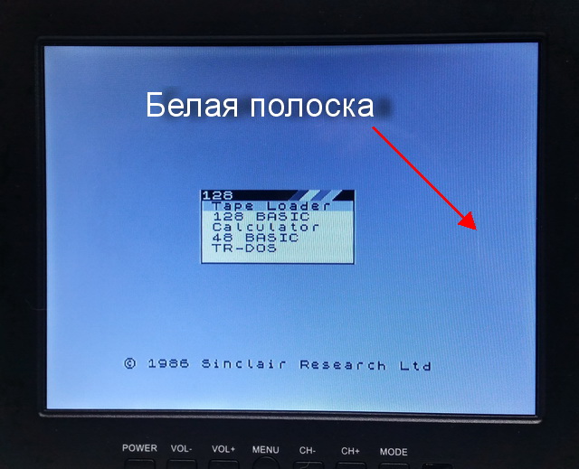

    Ещё в 2016 году спаял Pentagon 128 и из-за косяков с изображением закинул в дальний угол...
    Взялся недавно снова. Решил доработать на подключение к ЖК телеку по SCART.
    Включаю, сдвиг небольшой в меню 128 в верхней части, тонкие вертикальные полоски по всему paper, справа полоса на переходе paper/border, бордер на 1 пиксель раньше в демах...
    Кое-что пофиксил, может кому пригодится.
    1. Сдвиг в Меню128 был из-за серии 1533. Поставил 555ИР16 и всё стало отлично.
    2. Тонкие вертикальные полоски между знакоместами возникают на переходе со знакоместа bright на без него из-за задержки через ЛП5 и ЛА12. Выпаял эти микросхемы и на их место разместил транзисторы и резисторы. Заодно сразу сделал уровни для СКАРТ. Вместо КП2 теперь можно ставить КП12.
    3. Подобрал задержку для ТМ8 бордера. Отлично прям подошли резистор 120 Ом в разрез к 9-ой ножке и конденсатор 820 пикофарад между 8 и 9-ой ножками. Бордер теперь как нужно. Задержка нужна 100 нс для 1533ТМ8, что и получается.
    4. INT сделал 28-32 цикла, резистор R17 - 560 Ом.
    5. для FLASH поставил C9 0,22 мкФ.
    Остается косяк на переходе с paper на border - еле видная светлая вертикальная полоска, скорее всего нужно быстрое переключение С5, заказал микросхему 74F74, попробую заменить D10.
    Её видно из-за Bright в Меню128. На бордер начинает выводиться 65й пиксель. Возможно, F серия будет быстрее переключать на border и эта проблема уйдёт.
    [IMG][/IMG]
    Без картинок трудно понять какие глюки изображения у вас были.
    У меня по СКАРТ только белая полоса в основном меню справа экрана. Она же видна и в играх. И еще кое где проявляется:
    Убирается добавлением микросхемы (вроде ТМ8). Схема была в топике, но я ее не делал. Все равно юзаю Пентагон через монитор.
