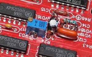

    Поставил R17 на сигнал INT - 510 Ом. Тест 4.30 показывает 28-32. Тест Ковалевского - ровно посередине зеленой зоны. На этом настройку INT считаю законченной. Кто будет собирать эту плату, не ставьте резистор по альбому - 1кОм слишком большое значение.

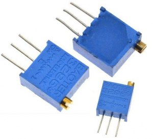

    INT
  10. #270
    18.01.2023
    г. Брест, Беларусь
    704
    355
    546
    228 сообщений
    Да. Сейчас бы такой поставил. Полезно при точной настройке.
