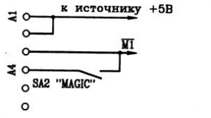

    Да, замыкать на землю.

    Смущает рядом контакт M1/

    Замыкаю Magic на землю.
    Пробовал на игрушке Lode Runner. Загрузил до главного меню и нажал Magic.
    В результате Пентагон записал на диск четыре файла:
    Причем, через TR-DOS файл @ запустить не удалось - пишет неверное имя файла.
    Через "Нортон для спектрума" программа загружается и после этого даже работает.
    Почему записывается 4 файла? Что они означают? По кнопке Magic как-то маловато информации в сети.
    все правильно, пентагон-то 128. первый файл основной, остальные - верхние страницы памяти. он их вроде до 8 штук наплодить может.
    а какой командой запускал? нужно GOTO "@" (или GOTO "@" CODE - точно уже не помню)
    Понятно. Попробую в режиме Basic 48 сохраниться.
    GOTO "@" CODE - работает!
    Как я понял, перед нажатием Мэджика на диске не должно быть других файлов @
    ошибочное суждение.

    ошибочное суждение.
    TR-DOS записывает файлы с одинаковыми именами. @, @7 и т.д. Как потом определить где какой файл? TR-DOS наверно файлы различает по номеру сектора.

    основной @ можно переименовать
