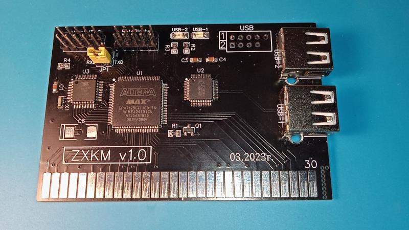

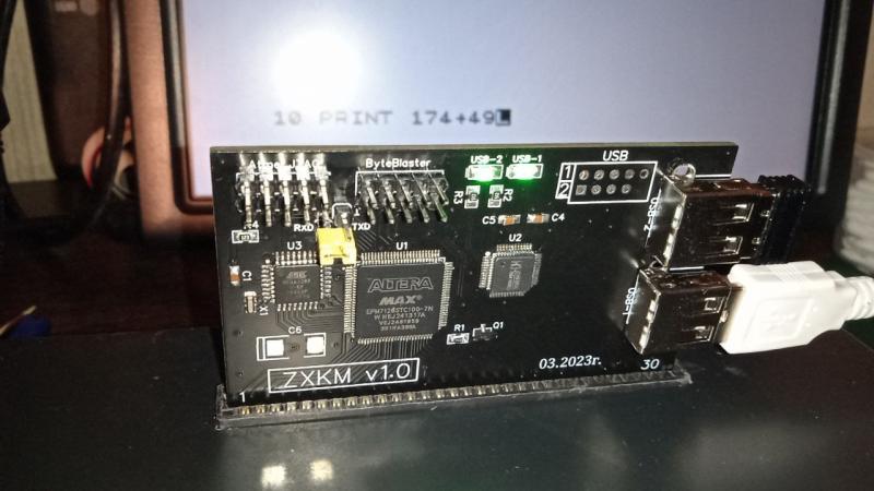

    Всех приветствую!
    Новый контроллер клавиатуры и мыши, на этот раз USB.
    Что умеет на данный момент:
    - Поддержка проводных USB клав и мышей.
    - Поддержка беспроводных клав и мышей.
    - Поддержка беспроводных комплектов -клава+мышь.
    - Можно подключить PC планку USB, для этого есть разъем.
    - У устройства два USB порта. USB хабы не поддерживаются.

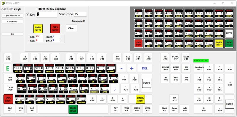

    Софт для своей раскладки прилагается
Название:	Screenshot 2023-01-21 223002.jpg
    - можно на любую клавишу РС назначить любую кнопку ZX или комбинацию.
    - не надо лазить в исходник что бы поправить таблицу. На выходе рабочий НЕХ.
    - на клавишах F1..F10 пользовательские макросы. добавляются на самом спеке.
    - ресет, магик, турбо - вешаются проводами к соответствующим кнопкам.
    - разрешение мыши выбирается на ходу.
    - обмен кнопок так же.
    - все настройки сохраняются.
    - НИКАКИХ ВЭЙТОВ
    Проверено на Скорпионе, Мастере, Пентагоне

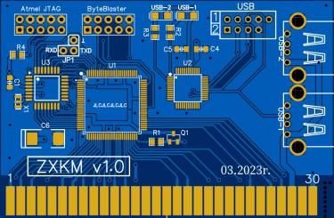

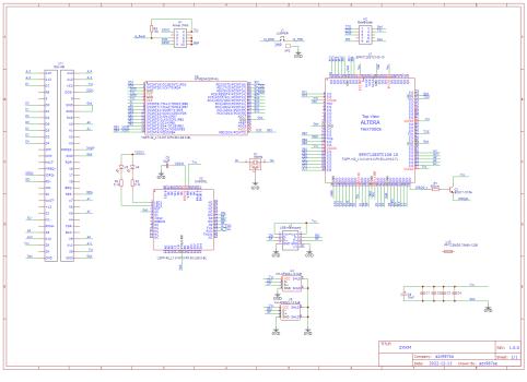

    Прошивки, схему монтажку качаем тут
    https://github.com/Igor-azx987sa/ZXKM

    Это реклама или есть возможность сделать это устройство?
    Это анонс. Есть чистые платы и есть собранные.
    Выглядит здорово!
    Какой чип используется для работы с USB портами?
    CH9350
