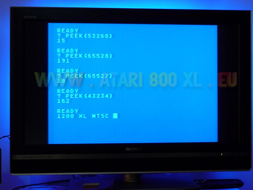

    For your information, the results are:
    PEEK(53268) = 15 [NTSC]
    PEEK(65528) = 191 [Not a 400/800]
    PEEK(65527) = 10 [XL OS Rev. A, 1982-10-26, 1200XL (most)]
    Короче значение это не панацея, можно только определить так NTCS
    If you get 15, your computer is NTSC
    If you get 1, your computer is PAL or SECAM
    The difficulty comes with PAL or SECAM computers, because you have to look at the video sockets (monitor) on the back of the computer. Which one do you see?
    5-pin 180° DIN? Then your Atari 800XL, 130XE or XEgs is PAL
    6-pin 240° DIN? Then your Atari 800XL, 130XE or XEgs is SECAM
    Короче если под монитор 5 штырьковый разъём, то это PAL
    Если 6 то это SECAM

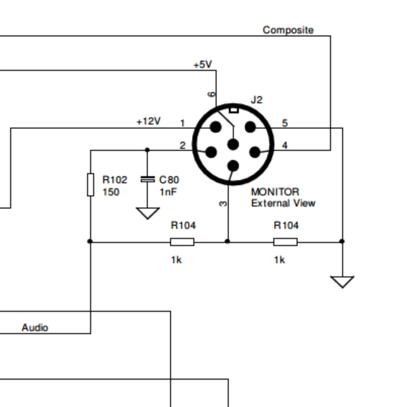

    Вот кусок схемы SECAM-версии:

    Всё несколько проще - на плате нет модулятора, и соответственно нет и цвета, на видео выход уходит только яркостная составляющая. Топик-стартеру даны разъяснения в личном сообщении после просмотра фото внутренностей его машинки.
