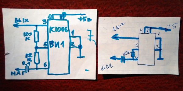

    на 1006вм1 таймере элементов много меньше

    у меня такая читалка в бкшке 30 лет как навесным монтажом сделана вместо полетевшей базовой и работает досих пор нормально
    с названием чипа ошибся, там не 1006вм1 конечно, а 1006ви1

    В схемах читалки на 1006Ви1 работает только отечественная 1006ВИ1! Никакие 555-ые импортные таймеры работать не будут! Вроде как даже минский интеграловский 555 тоже не работает!

    если очень хочется с предусилителем - тогда уж взять от Ленинграда
    http://sblive.narod.ru/ZX-Spectrum/L...dSCH180dpi.gif
    или на 561ЛН2
    http://sblive.narod.ru/ZX-Spectrum/P...SCH1989RP1.gif
    исходная схема работать будет, но весьма критична к разбросу параметров R6-R9 как минимум. проявляться будет в виде падения чувствительности.

    По сути, это и взято из Ленинграда! Будем считать, что это решение "в лоб". Усилитель, компаратор, формирователь.
    Обращаю внимание на то, что R5 и R10 можно поставить переменные, R6 + R7 заменить переменным, включенным делителем напряжения.
    Примерно в таком виде эта схема была сделана где-то в 2000 году, и обеспечила загрузку всех трудных случаев на ленте!!
    В Ленинграде, кстати, нет формирователя, там довольно медленный фронт импульса подаётся сразу на логическую схему.
    Насчёт разброса параметров согласен, лечится впаиванием резисторов из одной ленты.
    Про падение чувствительности не понял, подумать надо.
    Ну а как вот улучшить схему?
    можно конечно, только зачем? более-менее нормальная схема сделает то же самое без каких-либо подстроек.
    реально трудные случаи схемой на компараторе не читаются в принципе. прошелся по этим граблям при попытке считать ленты 25-летней давности... там другие способы требуются.
    а разница между разными схемами считывания (если сама схема не кривая и номиналы не черт знает как выбраны) - по факту минимальная.
    без разницы, вполне хватает для нормальной работы.
    схема, требующая подбора деталей - неправильная схема.
    по падению чувствительности - можно уменьшить R6 и R9 на 5% и повторить симуляцию. обратить внимание на работу схемы при уменьшении амплитуды входного сигнала.
    как минимум цепь, задающая режим по постоянному току - должна быть одна (а не 4, как в исходнике). в Ленинграде (и в схеме на ВИ1) - так и сделано.
    ну и как показывает практика - ФНЧ тоже не лишний.
