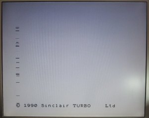

    Ленинград попал ко мне уже готовый. Схема похожа на стандартную, внесены некоторые доработки.

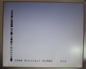

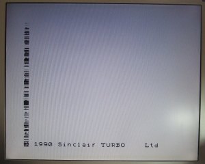

    При включении всё работает отлично. Минут через 5-10 что-то внутри нагревается и в первом знакоместе каждой строки появляются хаотичные горизонтальные черточки цвета "чернил".
    С прогревом они усиливаются.

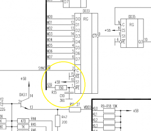

    Удалось выяснить, что вызваны эти черточки корректировкой прорисовки линий на C10, R35. Резистор стоит 150 Ом, конденсатор 560 Пф.
    Если конденсатор убрать, проблема черточек полностью исчезает. Но появляется проблема рваных линий. Игры с сопротивлением резистора и емкостью конденсатора ни к чему не привели.
    Если уменьшить емкость до 470 Пф, то снова появляются разрывы линий. Если увеличить до 680 пФ, то первое знакоместо становится полностью черным уже сразу после включения (цвета чернил).
    Установка блокировочного конденсатора 0.1мкФ на DD34 (откуда идет сигнал /SCR) немного улучшила ситуацию, но не кардинально.
    Прошу помощи гуру. Куда копать?

    вспоминается мне что у меня эта цепочка была дифференцирующая (т.е. вместо резистора - конденсатор, резистор с 1 ноги на +5). но уже не помню, возможно еще сигнал инвертировался.
    В разных источниках именно интегрирующая, т.е. для задержки сигнала. И именно так нормально отрисовываются линии.
    Вообще проблема частично решена. Не кардинально, но наконец появился "коридор" в котором и линии нормально отрисовываются и черточки не появляются после прогрева.

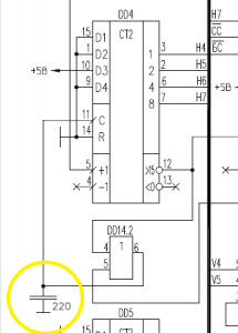

    Добавил конденсатор, для "нормализации строчной развертки (хотя у меня и так проблем с ней нет). Чисто наобум. Точно как в схеме Прусака:

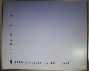

    У меня похожая проблема, но наоборот. Черточки справа и с "прогревом" они исчезают.
    доработок нет, все строго по схеме от Mick
