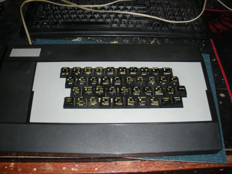

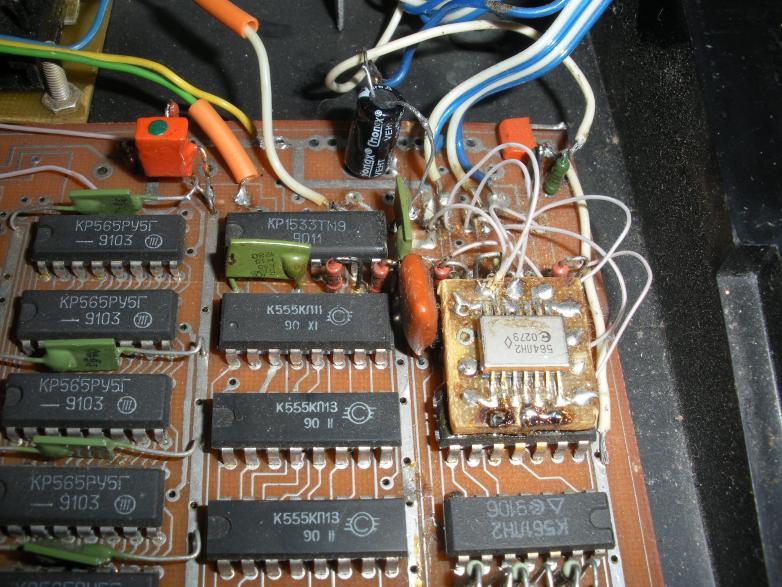

    Доброго времени суток, джентельмены. Требуется помощь, советом и умной мыслью. Спустя 30 лет мечтаний обзавелся пк Ленинград 48к zx spectrum совместимым. Отдал знакомый. говорит в 90х работал. Перед включением первое что сделал - заменил емкостя в БП, померял напряжение ( 5В ) поставил на всяк

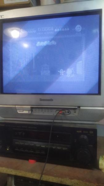

    пожарный импорную КРЕН ( KIA 7805) , померял ток потребления платы ( 500мА ) включил. На экране ( ЭЛТ ТВ Panasonic ) увидел плывущую по строчно ( если я верно понимаю, блымающую снизу вверх ) картинку серого цвета с надпиcю 1982 sinclair research ltd . на кнопки не реагирует. По стечению обстоятельств лет 20 у меня в коробочке пролежал проц Зилон 80, подкинул его и все заработало ( как мне казалось)

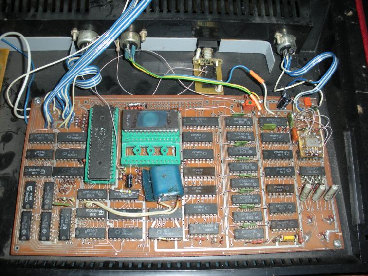

    Запустив уже с другим процессором я понял что у меня бедуля с видео выходом. Нарыв схему, было ясно, что НЧ выход этого ПК собран на " своего рода сумматоре " RGB выходов через обвязку. Увы сего на своей плате я толком не обнаружил. вместо подстроечных ( если я верно понимаю ) впаяны обычные резисторы, согласно схеме в послед выходу идет емкость 10мкф 10В, тут стит 50 , кт315 на плате присущь, но как то странно включен. Картинка есть, она ЧБ , понятно, нужен декодер, но качество картинки печаль. Контрасность низкая и большой пересвет,тобеж очень серая ( на фотке видно ) На жк телике картинка с очень большим искажением и то и дело пишет - нет видео сигнала.

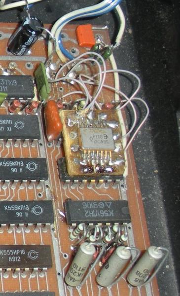

    Прошу подсказки и помощи в решении даной траблы. Хочу картинку ( для начала пусть и ЧБ ) но на жк телик. Хочу понять как восстановить и отладить "колхоз". На плате ктото городил бутерброд ЛН2 ИМС, я так понимаю как раз таки она и ответственна за видео выход. Сегодня обзавелся такой. но в обычном корпусе. Теперь стоит понять, как верно все восстановить и
    сделать согласно схеме. Заранее спасибо за дельные советы

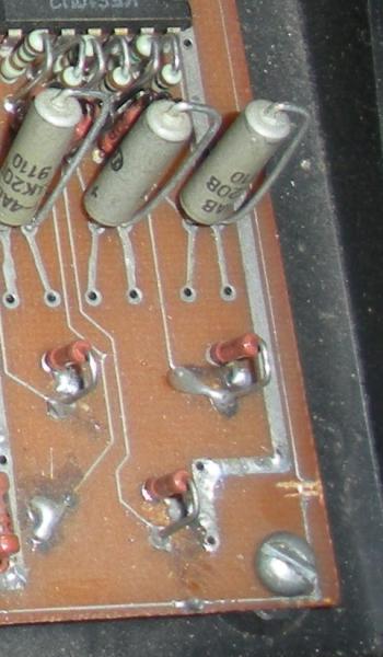

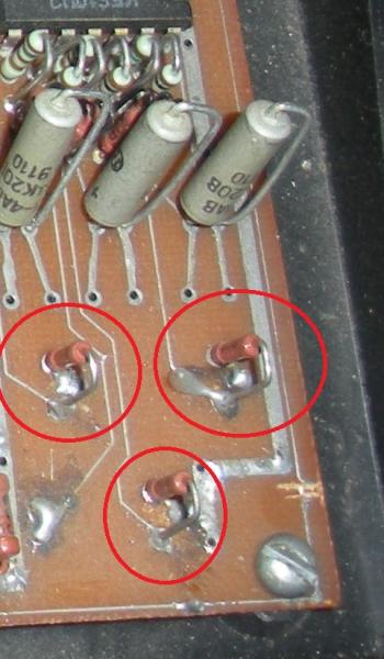

    Приветствую! Микросхема К561ЛН2 используется для загрузчика программ, к видеовыходу никакого отношения не имеет. На 5-м фото установлены вертикально 4 резистора, желательно заменить их на подстроечные, как по схеме - постоянные были установлены к какой-то конкретной модели ТВ, поэтому уровни сигналов сейчас могут не совпадать. Прикрепил файл с доработками выхода Л-2, надо посмотреть, какой конкретно схеме соответствует нумерация компонентов - в сети много разных версий.

    Да, там человек так и говорил, что заточен этот ПК под конкретный телик был. 4 резистора это те, что сразу за емкостями стоят?

    кварц на таких длинных соплях может приводить к неустойчивой картинке. его бы прямо над ЛН1 поставить, на коротких ножках. воэможно поменять на современный - если этот по габаритам не влезет.

    Да, за кварц я тоже подумал, надо его как то оторвать от платы, посмотреть значение и впаять как нужно

    Alex Sy, Ошибся, 3 резистора перед электролитами.
    22.01.2023
    г. Сумы, Украина
    24
    Я так понимаю вот они да ? А емкостя эти тоже может нужно заменить ?

    Конденсаторы желательно постепенно выпаивать и заменять с таким же номиналами и по такому же вольтажу, что и на плате. Это для начала. Потом уж искать по схемам, какой необходимо правильный поставить и заменять. Аппарат то, какого года рождения? Об этом тоже стоит не забывать.

    Не оторвать, а аккуратно выпаять и также аккуратно впаять. Тут пол-форума от этих слов в обмороке.

    На счет оторвать) это юмор.. но он зараза приклеен к плате эпоксидкой какой то. Завтра на рынке куплю другой ( 14 МГЦ ) по схеме, подкину непосредственно на МС, по схеме вродь как между 1 и 4й ногой ДД2

    Не забивайте голову, здесь не те рабочие частоты чтобы длина выводов/проводов имела значение.
    Эти конденсаторы могли давно высохнуть, меняйте на любые плюс/минус километр, ну или можно подкинуть параллельно новые, чтобы посмотреть на изменения.
