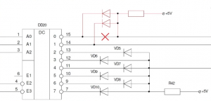

после того как замирает - на шине данных/адреса активность есть?
на 17 и 25 ножках процессора что? должно быть всегда +5В.
на ножке сброса (26) что происходит? не просаживается после отпускания кнопки сброса?
резистор подтяжки клока (6 нога процессора) присутствует? (R7 по схеме с micklab.ru)
