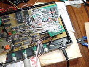

    Сделал пока в облегченном варианте - чипы 4256, но используются только 64Кб. Старший адресный разряд просто на "земле".
    В качестве буфера использовал LS244, чипы памяти 80нс.
    Все РУ5 вообще выпаял. DD32 ИР22 на месте, к ней подключен буфер и шина данных памяти.
    Линии адреса и данных перепутаны, исключительно с целью упрощения монтажа.

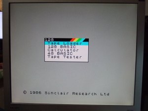

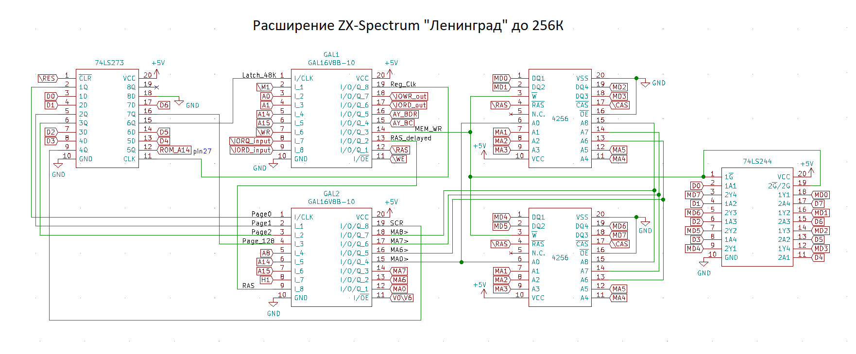

    Допилил наконец. Пока без муз. процессора. Хотя возможность подключения предусмотрена.
    И на макетке.
    По сравнению с известными конструкциями, минимум проводов для впайки в схему "Ленинграда", минимум перерезаний дорожек.
    По задумке, все 565РУ5 выпаиваются (что уже сделано) и на их место устанавливается плата с 256К памяти.
    Схема состоит всего из 6-ти чипов:
    - D-триггер со входом очистки 74ls273 (К555ИР35),
    - буфер 74ls244 (К555АП5),
    - два чипа GAL16V8B-10,
    - два чипа памяти 256Kx4,
    На питание каждого чипа, между Vcc и GND, установлены конденсаторы по 0,1 мкФ (на схеме ниже не показаны).
    Описание входов и выходов:
    D0..D7 - шина данных процессора. Проще всего взять с D32 (ИР22/LS373).
    MD0..MD7 - шина данных памяти. Аналогично берётся с D32.
    MA0..MA7 - шина адреса памяти. Берётся с контактов 565РУ5.
    /RAS, /CAS, /WE - сигналы доступа к памяти. Аналогично берутся с контактов 565РУ5.
    A0, A1, A8, A14, A15 - шина адреса процессора, можно взять с ножек Z80: 30, 31, 38, 4, 5 (соответственно).
    /IORQ_input, WR, RESET, M1 - аналогично берутся с контактов процессора: 20(IORQ), 22, 26, 27.
    V0_V6 берётся с контакта 3 D18 (КП11/LS257) или контакта 4 D19 (КП11/LS257).
    H1 проше всего взять с контакта 15 D16 (КП11/LS257). Хотя вариантов много (см. схему "Ленинграда"). Например контакт 15 D15, D17, D18.
    /IORD_out подключается к контакту 15 D38 или D37 (КП11/LS257).
    Три случая, когда дорожки придётся резать:
    ROM_A14 поключается к контакту чипа ROM (27256). Если контакт был с чем-то соединён (GND, +5V или чем-то ещё), его нужно изолировать - перерезать дорожку.
    /IORD_input берётся с 3-й ножки D14 (ЛЛ1/LS32). Ногу изолировать от остальной части схемы (чтобы сигнал не доходил до контактов 15 D38 и D37) - перерезать дорожку.
    /IOWR_out подключается к контакту 9 D39 (ТМ9/LS174). От остальной части схемы этот контакт нужно изолировать - перерезать дорожку.

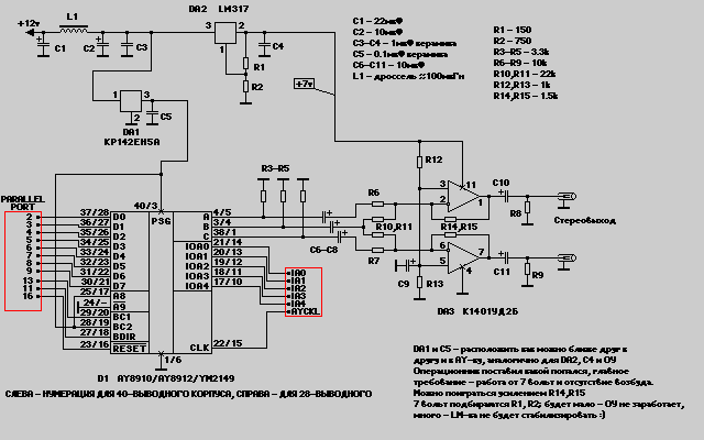

    Подключил звук по такой схеме:
    Работает, но возникли вопросы.
    1. Какую схему выхода на колонки лучше использовать? Их огромное количество. По разному резисторы подключаются. Разные номиналы этих резисторов.
    2. Как проверить, что правильно работает?
    3. Подключил компьютерные колонки. Звук оказался очень громким. Чтобы получить среднюю громкость, надо регулятор громкости крутить на самый минимум. И попасть так, чтобы звук вообще не пропал.
    Увеличил R3 и R6 до 10К, R1 и R2 до 20К, между 3-м контактом ("выход B") и землёй поставил резистор 2К.
    То есть сделал ближе вот к этой схеме (не помню, откуда скачал):
    Стало тише, но всё равно громко. Что ещё можно сделать?
    4. Какие популярные игры поддерживают муз. процессор? Все?
    Если прям конкретно лучше, то вот так (комментарий):
    Можно этим.
    добавить по резистору с Left и Right на землю. номинал подобрать до получения желаемой громкости.
    Лучше не надо. Надо выбрать из "плохих".
    Слышал муз. процессор у приятеля ещё в начале 90-х. Вот надо как тогда было.
    Не думаю, что у него была схема на ОУ.
    Вот ещё какие варианты попались:
    За тесты AY спасибо! Попробую.
    Практически так. Exolon, Golden Axe, Venom Strikes Back, Batman 3, Robocop 1-2-3.
    Спасибо! Запускал Робокопа и Exolon.
    По ощущениям что-то не то. Возможно AY паленый попался.
    Тестовая программа пишет, что это YM2149
    Первое, что приходит в голову. На как это повлияет на смешивание каналов? Ведь коэффициенты изменятся?
    Может наоборот, сделать делитель из нагрузочных резисторов на выходах каналов?
    Вместе 2К поставить например 2К + 500 Ом (к земле) и снимать сигнал с 500 Ом? Так не лучше будет?
    Или вообще эти 2К заменить на переменники.
    на этой схеме
    ровно так и сделано. а коэффициенты можно при желании подкорректировать остальными резисторами - например поставив вместо 4 резисторов с выходов AY два переменника (или один сдвоенный).
    можно и так, только деталей больше понадобится.

    Попробуй подтянуть clock (22 нога) к +5В через резистор 2.2К.
    Что должно было измениться?
    Поставил, разницы не заметил. Убрал, опять разницы не заметил.
    Посмотрел осликом уровни на выходах - размах в пределах 1В, то есть ничего криминального.
    Послушал тест. Оказалось дело в колонках. Сдыхает регулятор громкости. Из-за этого ещё и регулировка по каналам неравномерная. Звук громче то в одном канале, то в другом.
    Поставил колонки поновее, теперь с регулировкой громкости всё в порядке.
    Т.е. в итоге схема, где выходы AY нагружаются резисторами по 2К (у меня по факту 2,2К), каналы А и С идут на колонки через 10К, а канал В через два по 20К.
    Но всё равно звучок какой-то не такой. Или память подводит, или дело в чипе. Буду искать оригинальный 8910.
