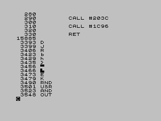

    По умолчанию Проблемы с листингом в GENS
    Решил вспомнить книжку Капульцевича и ввести пару программ. Однако возникла проблема (которая по-моему возникала и когда-то ранее). Ввожу код для установки постоянных атрибутов в GENS3, пишу в tap файл (хочу с магнитофоном поработать). Однако в конце листинга, после повторной загрузки текста стали выводиться какие-то левые символы, причем записывал без RET, все ОК, добавляю RET и снова записываю - опять хрень, добавляю сразу после RET символ, записываю, норм. считывается. Если прочитать в уже введенную ранее программу, хоть одной строкой, все ОК. Может кто-то сталкивался с такой хренотенью?
    Ошибка: Нажмите на изображение для увеличения.

    Текст программы:
    10 ORG #E000
    20 ENT $
    30
    40 LD DE, ATR
    50 LD BC, EATR-ATR
    60 CALL ATTRIB
    70
    80 RET
    90
    100 ATR DEFB 16,1
    110 EATR
    120
    130 ;ATTRIB.A
    140 ; Setup attribute by str.
    150 ;BC - length of string
    160 ;DE - start attr. string
    170
    180 ATTRIB PUSH BC
    190 PUSH DE
    200
    210 LD A,2
    220 CALL #1601
    230
    240 CALL #0D4D
    250
    260 POP DE
    270 POP BC
    280
    290 CALL #203C
    300
    310 CALL #1C96
    320
    330 RET
    Файл tap с ассемблером и программой (ATTRIB.A):devpack_etudes.zip

    1. Зачем оставляешь пустые строки?
    2. Не залез ли твой код на код GENS?
    3. Делаешь ли отступы вначале строки для меток?
  9. #18
    Мне так нравится, позволяет визуально хоть как-то разделять код в GENS, на проблему это никак не влияет
    нет конечно
    разумеется в коде который я вставил в текстовом виде это не видно.
    Кажется сам разобрался. Причина появления бага непонятна, но нашел способ как это можно решить, вдруг у кого-то возникнет подобная странная ситуация.
    Сначала базовые сведения о структуре хранения текста программы в GENS. Начальный и конечный адрес текстового буфера, как указано в мануале, можно получить с помощью команды X. Адрес конца буфера хранится в ячейках начиная с адрес загрузки GENS + 54 (десят.). Мои "исследования" показали, что строка хранящаяся в буфере имеет следующий формат:
    номер строки (2 байта в обратном порядке, в числовом виде)
    [метка]
    код 09 (указатель начала строки кода)
    строка кода
    код 0D (конец строки)
    в конце буфера должна быть такая последовательность:
    строка
    код 0D
    любое число (в адресе посл. байта в буфере).
    ЗЫ
    В моем тексте в конце были какие-то левые байты, я просто скорректировал адрес конца буфера.
