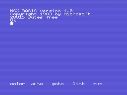

    По умолчанию Daewoo CPC-300 и Carnivore нужна помощь
    привет, есть мсх2 Daewoo CPC-300, вот такой https://www.msx.org/wiki/Daewoo_CPC-300
    но при включении он не показывает корейскую белиберду, а показывает обычное мсх меню
    вопрос - подскажите пожалуйста как к нему подключить карнивор 2, что именно пошагово надо поменять в будлодере
    какой именно файл и как шить в картридж. я тупой( помогите!
    заранее спасибо

    Возможно, на компе уже поменяли биос на некорейский или убрали глючный Хангул-модуль. Попробуйте загрузиться с Карнивора. Если он выдаёт сообщение о несовместимости, то должен хотя бы загрузить DOS.

    Да, но нужно правильно подготовить CF карту.

    Для подготовки CF я использовал программу rsload.net.USB.Image.Tool.1.70.Rus .
    Сегодня ещё раз перепроверил, всё работает. Рекомендую образ sun1-256.img. Именно он на гифке.
    Возможно есть смысл опубликовать образ для CF в который включены все файлы для прошивки картриджа.
    Эти файлы меняются в каждом релизе. Базовый образ уже есть. Надо только скачать нужные утилиты и биосы с Гитхаба и записать их на карту.
