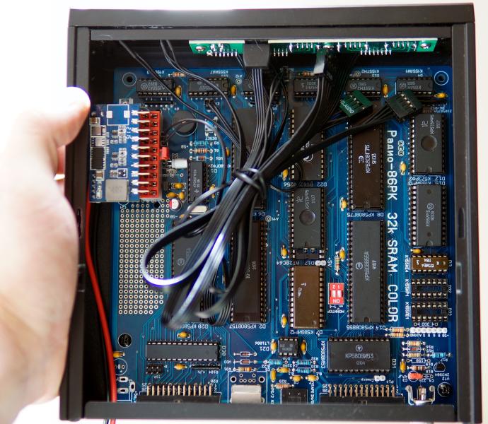

  1. #101
    08.12.2023
    г. Жуковский
    283
    55
    148
    46 сообщений
    Цитата Сообщение от max232cpe Посмотреть сообщение
    Пришла новая ревизия плат!
    Подскажите, а есть какие-то варианты плат под разъём РК со статической памятью? На сколько я понимаю, у большинства из них просто выведен порт на 26 пин разъём. Или может переходники существуют аккуратные?
    Пытаюсь вот красивую клавиатуру сделать, но аккуратный переходник не получается вообще:
    А если просто кабель впаять вместо разъёма? И прикрыть крышкой, без этого выреза? И кабелёк взять с тонкими жилами - поуже будет.
    Возможно... Но всё же проще переходник на стороне платы, но не размером с лопату, а аккуратный.
    Угловой разъем с обратной стороны платы будет куда удобней.
    Без разницы, какой разъём на клавиатуре. Тем более, что клавиатуру хочется тонкую, а разъём снизу не даст устаканить клаву, придётся утолщать корпус.
    Вопрос был в том, существуют ли клавиатуры или переходники под разъём ППА 26 пин, как на Кисёлеве, или как на РК SRAM Color. Когда клонов плодили, никто не думал про обратную совместимость.
    По мне так лучше новую плату клавиатуры купить, и новую деку для неё лазером вырезать, чем городить переходник. Ну или купить готовый переходник с Пальмиры (ещё один стандарт) на вышеупомянутые клоны.

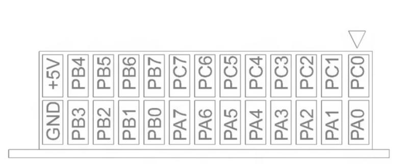

  10. #109
    08.12.2023
    г. Жуковский
    283
    55
    148
    46 сообщений
    Я же про распиновку. Вот на двух платах РК SRAM одинаковая распиновка под клавиатуру, тупо ППА:
    1. http://radio86rk.pbworks.com/w/page/...RK86-SRAM-2012
    2. https://www.phantom.sannata.org/view...0e94fed5de649f
    Нормальные корпуса, всё аккуратно, но разъём - тупо порт. Я так понимаю, что первая плата вообще самая продаваемая, и на озоне лежит, и на али, и в уютных маленьких магазинах.
    У меня вторая плата:
    Сейчас у меня стоит клавиатура PS/2, но она нафиг такая большая не нужна.
    Вот я и интересуюсь, кто-нибудь может собрал уже готовый переходник для клавиатуры, или может есть плата клавиатуры для этого разъёма?
ID:	81743   Нажмите на изображение для увеличения.
  11. #110
    18.01.2010
    Крым
    248
    35 сообщений
    Ну ты, дядя, даёшь! А к чему тогда клавиатуру выкладывал? С этим диким разъёмом?
