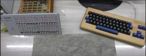

    Выгружу для проверки схемку последней версии

    На плату с фото выше, я сначала поставил Pico PSU, чтобы не мудохаться с питанием. Пошли полосы по экрану, ничем не глушатся. На этой же плате есть разводка под БП Орион. Мотал трансформаторы, настраивал напряжение, когда собрал, опять на экране полосы, но другой частоты. Схема БП оказалась без дросселей, которые глушат пульсации. Купил осциллограф))) Снял Орион, снова поставил Pico PSU, изучил его схему, выпаял ключи, которые шатали землю. Тогда картинка стала чистой.
    Приходится прилагать неимоверные усилия, чтобы начать программировать на РК. А однополярное питание 5В все эти вопросы тут же снимает.
    Когда что-то нужно, под это появляются программы. Вот они не появляются.
    Проверь разъем х1 на схеме, если всё сходится я закажу платы на днях.
    По z80 есть вот такой переходник https://zx-pk.ru/threads/35903-perek...80-na-z80.html
