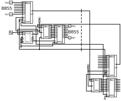

    Lightbulb Выносная клавиатура без МК и "Доширака"
    Индустрия довольно долго спала, пока персоналки распрострались по нашим столам.
    Для промышленности огромное число проводов - не проблема. Проблема - для быта.
    Однако, относительно недавно индустрия проснулась и поняла, что не очень красиво подключать HDD или DVD "лапшою Доширак" и в конце-концов представила новый интерфейс - SATA.
    Конечно, это всё - лирика.
    А я вот хочу свою нотку вставить.
    Как-то не очень эстетично получается - подключать оригинальную клавиатуру РАДИО-86РК к ВВ55 широким "Дошираком".
    Можно ли как-то, добавив простой промежуточной логики, сократить число проводков, чтобы клавиатура РК могла бы подключаться через тот же ОНЦ-ВГ?
    Набросал простую схему.
    Принцип работы очень прост:
    • ИЕ2 задаёт режим работы регистров (0000-0111 - передача данных с ИР9 и накопление в ИР8; 1000/1001 - защёлкивание накопленного в ИР23)
    • левый ИР9 подключается к D20 ВВ55 PA0-7; правый ИР9 подключается к выходу матрицы клавиатуры
    • левый ИР8 накапливает биты клавиш клавиатуры для D20 ВВ55 PB0-7 в ИР23; правый ИР8 подключается через правый ИР23 ко входу матрицы клавиатуры
    Пунктиром разделил узел схемы для ВВ55 от узла на стороне клавиатуры.
    Получается всего 4 провода интерфейса + 2 для питания.
    (Индикатор РУС/LAT и клавиши УС/СС в схеме пока не учтены.)

    Отличная идея!
    Могу подкинуть на подумать вот такой контролёр от клавы кворум (полностью аппаратный) данные по 2 проводам и 2 питание! Схемы пака нет, жалко распаивать данную платку.
    мс 555кп15, 155лл2 2шт, 561ие10, 155ид3, кт315г если ничего не путаю. Остальное сопротивления и диоды.

    Хм. Моя идея в том, чтобы "РАДИО-86РК" не перестал быть "РАДИО-86РК" и "клавиатура РАДИО-86РК" не перестала быть "клавиатурой РАДИО-86РК", но добавить аппаратную возможность её отделения от "системного блока" без "лапши".
    То есть, на логическом и программном уровне всё остаётся на месте.
    Кворум, похоже - совсем другая история с автосканированием?

    Идея избавится от лапши очень хорошая! От кворума только матрица, для какова компа конкретно сделан данный контролёр я не нашел инфы, но в плане реализации очень интересный вариант так как использует всего 2 провода.

    Странно, почему никто из фанатов РАДИО-86РК этим до сих пор не занимался.
    Но, если на ИЕ2+ИР8+ИР9 вариант оказался бы рабочим и стабильным, его можно было бы использовать, в теории, и для сокращения лапши между D14 и SD-контроллером vinxru.
    (То есть, компактная последовательная системная шина в каком-то роде из подручных ИМС.)
    Да, 2 провода - почти USB или PS/2.
    Но, подозреваю, так поток данных - в одну сторону? То есть, сама схема сканирует матрицу клавиатуры и отправляет готовый код?
    Как бы К561ИЕ10 и К155ИД3 на это и намекает.
    Нечто похожее я пытался проектировать в Proteus'е сугубо в образовательных целях для ATtiny.

    Скорее это ближе к XT, я подозреваю что 1 провод для передачи сигналов а второй чтото типа стробирования.
