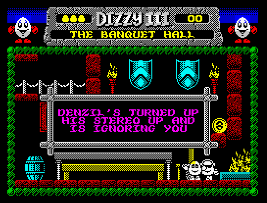

    Цитата Сообщение от TwoSpaces Посмотреть сообщение
    В портах на другие платформы написано "and is ignoring you" и скорее всего именно это имелось в виду.
    Но, я думаю, правильнее написать AND IS, вместо HI.
    Вот так:

    Не, второе слово UP во фразе с опечаткой не нужно, получается тавтология. Опечатка как раз состоит в том, что видимо вместо слова AND написано второе UP.
    Да, точно.

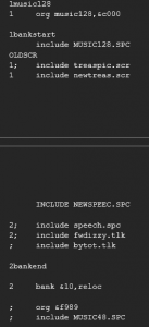

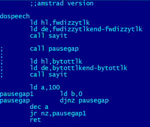

    Вот проверь. Кажется там две разных фразы...
    Обе фразы diz3speech.zip
    Фраза + player NEWSPEEC.ZIP
    Музыка для 48К? MUSIC48.ZIP
    Похоже и правда была фраза
    Код для 48К?

    Да, для 48 закоментарено почему-то...
    Хотя тут возможно они 3-юю часть делали меняя исходник 2-ой)
    Ну так это у тебя исходник авторов был, а я-то дизассеблировал, то, что было выпущено)
