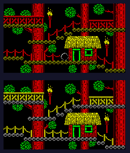

    Крокодил почему-то меняет свою яркость в процессе поворота.
    Подымающиеся ворота (в экране справа от Арморога) - там тоже с яркостью беда какая-то.
    Заморочился и дошел в 48к до момента, где его колбасило. Т.е. до Дейзи и летающих сердечек. Увидел, что все норм, значит проблема, вероятно, была все же в какой-то битой версии.
    С воротами и крокодилом все понятно.
    Они изначально твердые, и рисуются такими в закадровом буфере атрибутов. Но при копировании на экран все осветляется.
    Однако, при обновлении в процессе игры атрибуты уже печатаются прямо на экран, вот и проявляются.
    Кстати, та же фигня, на сколько я помню с финальным лифтом Дейзи. Он печатается светлым, а когда начинает ехать - темнеет.
